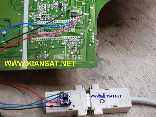

    این هم روش های کم هزینه و بی هزینه که بجای آدابتورهای پروگرامر مورد استفاده قرار میگیرد
    موفق باشید و لذت ببرید

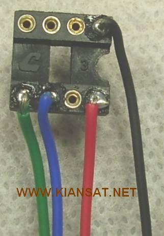

    این هم مدلی دیگر
    لذت ببرید
