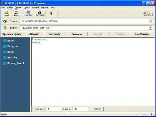

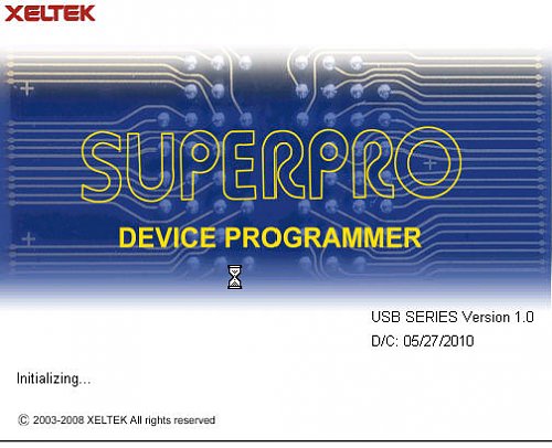

    Click here to enlarge نوشته اصلی توسط pejman808 Click here to enlarge
    تو سایت xeltek آخرین ورژن 2007 هستش که شماره آی سی های جدید رو نداره -آیا کسی ورژن آپدیت جدیدتر این پروگرامر رو داره؟
    دوست عزیز از این آدرس آخرین ورژن نرم افزار رو بگیرید نسخه 2010 است خودم دارم استفاده میکنم
    http://www.xeltek.com/software/sp3000u/sp3000uw.exe

  7. 7کاربر از محمد دهقان بخاطر ارسال این پست مفید سپاسگزاری کرده اند:
    ermak (21st April 2014),KIAN FAR (29th August 2010),maleki (27th November 2010),pal-electronic (29th August 2010),parvizammax (18th September 2010),pejman808 (29th August 2010),مسعود منفرد (31st January 2011)

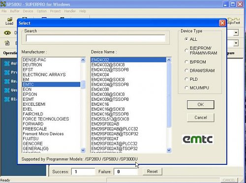

    اگه مدل معمولی هست اخرین نرم افزار ارائه شده به همون تاریخی که میفرمایید هست
    ولی اگر مدل 580u هست از این ادرس دریافت کن
    http://www.xeltek.com/software/sp580/sp580uTEST.zip

    سلام دوست عزیز
    بنده هم همین مدل رو دارم 580u و از همین ورژن استفاده میکنم مشکلی هم ندارم و همیشه هم از همین ادرس و نرم افزار 3000 رو نصب میکنم بدون هیچ مشکلی داره کار میکنه
