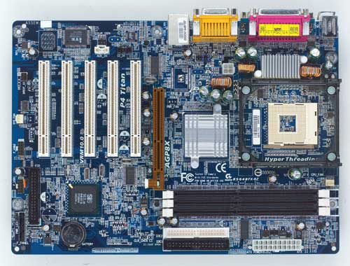

    به این سیستم ساتا میخوره؟
    سلام دوست عزیز آیا میتونم به سیستم قدیمی خودم که دارای مشخصات زیر است از هارد دیسک ساتا استفاده کنم؟
    cpu: intel celeron D 320 socket 478 FC-PGA2(mPGA478B) 2.41 GHz
    Motherboard: GIGABYTE 8S648FX-RZ Chipset; SiS 648FX+ 962
    BIOS Date:08/11/05 BIOS Version: F8
    Memory: 768 Type : DDR-SDRAM
    pOWER: porsche model :P4-450 w switching power supply

    با سلام.این عکس رو نگاه کنین.اگه منظورتون این مادربرد هستش که این مدل اصلا ساتا نداره.

    بله دوست عزیز درست میگن من الان تو سایت گیگابایت هم چک کردم این مادربرد اصلا ساتا ساپورت نمیکنه. موفق باشید.
