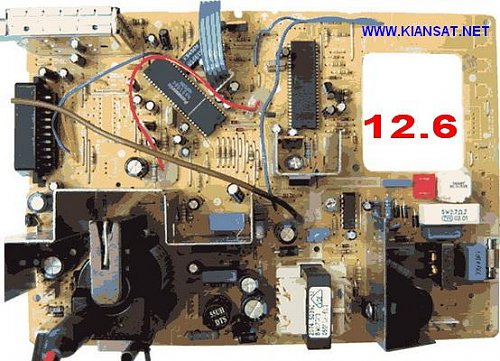

موضوع: فایل ایپرام تلویزیون آیوا با شاسی : 12.6
    با شاسی : 12.6
    تلویزیون های دیگری که با این شاسی یکی میباشند
    Beko : NR14B9T46S, 14B9T46-TX, 20B9T57-TXS
    Aiwa : TV-14MT11K
    Altus : AL21M12TXS
    Clatronic : CTV517VT
    Grundig : P37-1201, T51-4201TOP
    Horizont : 37CTV-678-i-26, 54CTV-678T-i-29, 54CTV-678T-30
    LG : RK-14CC40M, RK-20CC40M, RK-21CC40MX
    Phocus Color : TV20S
    Rainford : 54SX504, TV-3720, TV-3766, TV-3777, TV-5177, TV-5512, TV-5520, TV-5577, TV-5579, TV-5582, NR20T59TV
    Roadstar : CTV-1434T/S, CTX-2020
    Start : 21M11
    United : 14X30
    مشخصات فنی و قطعات شاسی
    Micom - SDA5535 A070 / SDA5535 A049
    Memory - 24C04
    SMPS - на TDA16846 + STP3NB60FP
    Video - NN5199 (NN5198) / NN5099
    Sound - на ТDA7056AT
    Vertical - на AN5539
    FBT - 1142.1816B (HR8484)
    HOT - BU808DFI

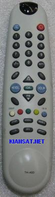

    REMOT: - RC-46111
    IC remote - 3C184ODA9SM, SAA3004LB
