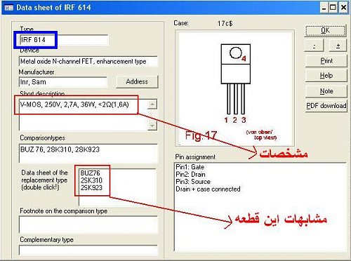

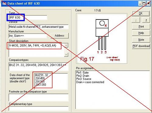

    درخواست مشابه ترانزیستور IRF614
    با عرض سلام خدمت اساتید محترم
    خواهشمندم مشابه ترانزیستور (فت)IRF614 از نوع فلزی مربوط به تلویزیون
    سونی 29 اینچ قسمت OS VS میباشد را دارم خودم IRF630 را پیدا
    کردم ایا جواب میدهد یا خیر؟ اگر ترازیستور بهتری را در نظر دارید لطفآ بفرماید

    کوروش جان سلام
    این هم دیتاشیت و مشابهات درخواستی قطعه مورد نظر شما

    سلام علیکم
    با تشکر از اقای پناهی بزرگوار از بابت اطلاعات خوب و راهنمایی دقیق که بصورت تصویری گویا همه چیز می باشد
    شما میتوانید از ترازیستور های فت که در بازار هم به وفور یافت میشود استفاده کنید
    مانند : k2545
    buz90
    6n60
    10n60
    11n80
    irfbc40
    حتی ترازیستور 11n80 در تلویزیون 29 اینچ وستل در قسمت اوست وست هم استفاده شده است
    موفق و موید باشید

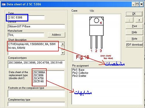

    مشابه ترازیستور C5396
    با سلام خدمت اقای پناهی عزیز
    ابتدا تشکر میکنم از بابت راهنمایی ترازیستور تلویزیون سونی
    سوال دیگری راجع ترازیستور C5386 میخواستم مشابه این ترازیستور را هم بفرمایید برای شاسی سامسونگ بشماه شاسی S51A ممنون میشوم با تشکر

    Click here to enlarge نوشته اصلی توسط كورش5 Click here to enlarge
    سلام آقا کوروش
    بفرمایید
    سلام علیکم
    ترانزیستور فوق در قسمت اوت پوت های ولتاژ استفاده میشود و بدون دیود هست 600الی1500ولت----8امپر--50وات نیز می باشد
    و مشابهات ان میتوانید از bu508a---bu2520a و خیلی های دیگر ولی بنده به شما این دو تا را پیشنهاد میکنم
