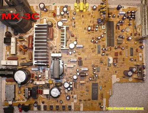

    نقشه و مانوئل سرویس تلویزیون پاناسونیک
    باشاسی : MX-3C
    مدلهایی که با این شاسی ساخته شده اند
    TC-2165 GA / TC-2150RS / TC-2150R, TC-2150RC, TC-2150RM, TX-2150T, TX-2150TS
    مشخصات فنی
    Main - TNP197090AA
    Micom - MN152811TZX
    Memory - 24C02A I/P
    SMPS - 2SC5249
    TR Chopper - A266A
    SAW - F56CM
    Secam - TDA8395P
    Delay - TDA4665
    Video - AN5192K-A
    Vertical - LA7837
    Sound - AN5270
    SIF - M52317SP
    Tuner - ENV598D1F2
    TV/AV - AN5071
    Tube - A51LDX93X-VM or 54HGB99XBC
    FBT - TLF15644F
    HOT - 2SD1555
    RGB Amp - 2SC3063

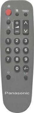

    REMOT: - TNQ10464
    IC remote - XRU2485-20
    دانلود فایل ایپرام این شاسی
