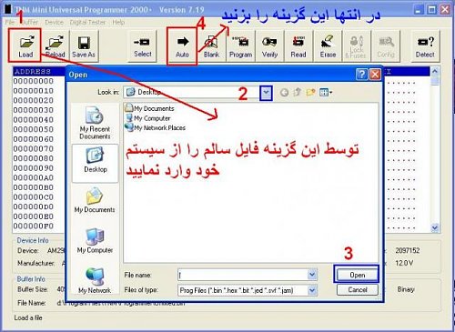

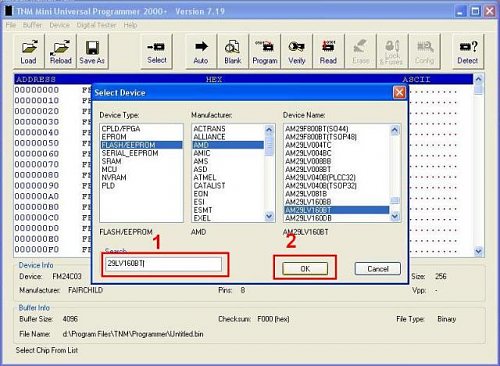

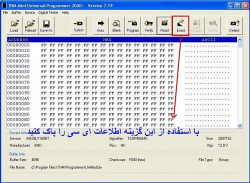

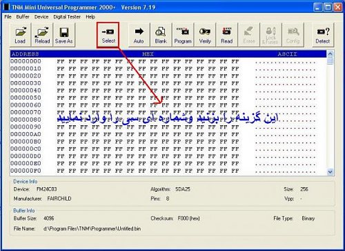

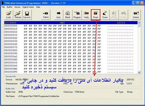

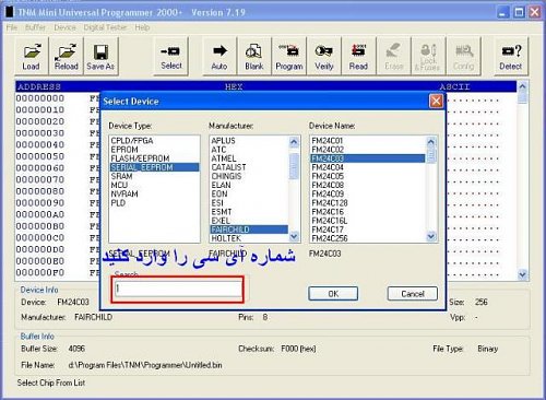

    بعد پایه های ایسی فلش را با مسواک و تینرخوب تمیز میکنیم و در دستگاه پروگرامر(ادابتور) قرار میدهیم و سپس نرم افزار پروگرامر را اجرا میکنیم و روی گزینه سلکت را میزنیم و شماره ایسی را وارد میکنیم سپس گزینه READ خواند (رد) را میزنیم تا محتویات داخل ایسی توسط دستگاه خوانده شود بعد گزینه دیلت و یا ارس را میزنیم تا محتویات ایسی پاک شود و ایپرام مورد نظر را از سیستم کامپیوتر لود (LOAD) میکنیم گزینه پروگرام و بعد ویرفی یا اتو را میزنیم و در اینجا کار خاتمه می یابد
