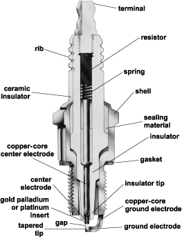

    ساختار شمع :
    شمع‌ها بطور كلی از چندین بخش تشكیل شده‌اند:
    1)بخش فلزی
    2)عایق چینی
    3)الكترودها
    4)واشرها
    5)مهره سرشمع
    6)پودرهوا بند
    بخش فلزی یا بدنه:
    هر شمع دارای یك بخش فلزی است. بالای این قسمت فلزی به شكل شش گوش است تا شمع به طور محكم درجای خود نصب شود.
    قسمت پایین این بخش رزوه شده به روی سر سیلندر پیچیده می‌شود یك الكترود منفی از قسمت پایینی بخش بیرون آمده است، یك واشر نسوز در زیر رزوه‌ها قرار دارد كه در مقابل لبه بیرون آمده جای گرفته است در محل قرار گرفتن شمع در سر سیلندر موتور واشر مسی با تركیبی از مس و آزبست با مقطع یو شكل (U) قرار گرفته تا از نشت گاز در اتاقك احتراق به خارج جلوگیری شود، در ضمن محل نصب بعضی از شمع‌ها به شكل اوریب بوده و به خوبی آب بندی می‌شود. بیشتر شمهای امروزی دارای پیچی به قطر ١٤ میلیمتر می باشد. هر چند بعضی از شمع ها دارای ١٨ میلیمتر قطر و بعضی دیگر قطرشان١٠ میلیمتر است. معمولاً رزوه ها با گام ٢/١ یا ٥/١ میلیمتری می باشند که طبق مشخصات پیچ پایه شمع ها عبارتست از ٢٥/١ گاهی هم پیچ های قطورتراز ١٤ برای موتورهای دو زمانه و قطر کمتربرای موتور سیکلتها ساخته می شود.پایه شمع وقتی در سر سیلندر قرار گرفت بایدبا اطاق احتراق تراز باشد.چنانچه کوتاه تر انتخاب شود موجب جرم گیری شده و اگر بلندتر باشد قسمت بیرون زده داغ می ماندو در هر دو صورت ایجاد خودسوزی می کند.
    عایق شمع :
    عایق شمع از جنس نوعی سرامیك است كه دربرابرحرارت، فشار و ولتاژ بالا بسیار مقاوم است.این عایق طوری قرار داده شده كه از پوسته صدفی بیرونی، به وسیله یك واشر نسوز داخلی و تركیبات آب بندی كننده كاملا جدا است.
    این عایق علاوه براین كه الكترودمركزی رانگه می‌دارد به منزله یك محافظ برای الكترود نیز هست و جریان الكتریسیته مجبور است فقط از داخل الكترود بگذرد.عایق باید در مقابل حرارت زیاد، خنك شدن و لرزش مقاومت داشته باشد قسمت بالایی عایق كه درمعرض گرد و خاك است باید همیشه تمیز نگه داشته شود تا از هدر رفتن الكتریسته جلوگیری شود. در بعضی از انواع شمع‌ها، عایق‌های پشته‌ای وجود دارند كه گاه گاه می‌توان از طریق این پشته گثافت‌های جمع شده را دور انداخت.
    الكترودها :

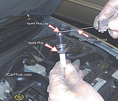

    شمع دارای دو الكترود میانی (مثبت) و كناری (منفی) است كه به بدنه آن متصل هستند. الكترود میانی در وسط عایق سرامیكی قرار گرفته و در مقابل فشار زیاد تا ٤٠ اتمسفر و حرارت بالا تا ٢٠٠٠ درجه سانتیگراد مقاوم است. الكترود كناری به پوسته فلزی چسبیده و با الكترود میانی فاصله هوائی دارد كه فاصله دهانه شمع نامیده می‌شود. فاصله بین دهانه دو الكترود شمع، نخستین عامل جرقه زنی است. این فاصله باید مطابق خصوصیات موتور باشد،اگر فاصله دو الكترود خیلی كم باشد، جرقه ضعیف شده و موجب بد كار كردن و روشن نشدن موتور می‌شود.
    اگر فاصله دو الكترودخیلی زیاد باشد، موتور در دورهای كم خوب كارخواهد اما در دورهای زیاد یا داشتن بار،به كوئل فشار زیادی می‌آید و موجب روشن نشدن و یا بد كاركردن موتور می‌شود. سطح الكترودها در قسمتی كه روبروی هم قرار می‌گیرند باید كاملا موازی و به شكل چهار گوش باشند، به این طریق جهش جرقه از دهانه شمع راحت تر صورت می‌گیرد.
    الكترود میانی شمع‌های جدید دو تكه بوده و وایر شمع به قسمت بالای آن وصل شده و قسمت پایینی تا داخل اتاقك احتراق ادامه پیدا می‌كند. در بعضی از مقاومت ١٠٠٠ اهم قرار داده شده است. این مقاومت پارازیت‌های رادیو و تلویزیون را گرفته و همچنین عمر شمع را افزایش می‌دهد. جنس الكتروها از فلز دیرگدازی مانند آلیاژ نیكل و یا آلیاژ آهن و كروم است كه هم هادی جریان الكتریسیته خوبی بوده و نیز در مقابل حرارت زیاد مقاومت می‌كند.

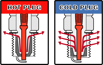

    معنای، شمع سرد و شمع گرم و محدوده حرارتی :
    به طور كلی شمع‌ها به دو نوع، گرم و سرد تقسیم می‌شوند. شمع گرم به گونه‌ای طراحی شده است كه دما به اندازه كافی در دماغه سرامیك نگهداری شود تا رسوبات روغن و كربن بسوزند، در این حالت حرارت، روی دماغه عایق پخش می‌شود.
    نوع سرد به منظور جلوگیری از احتراق زودرس طراحی شده است. در این حالت حرارت، سریع‌تر انتقال می‌یابد و به همین دلیل است كه این نوع شمع‌ها درزمانی كه موتورها باید بار زیادی را تحمل كنند، مورد استفاده قرار می‌گیرند. در نوع گرم، به دلیل جریان بیشتر، سطح دماغه بیش از نوع سرد در معرض گازهای احتراقی قرار دارد و در مقایسه با شمع سرد، به درجه حرارت بیشتری می‌رسد.
    اما در محدوده حرارتی، مهمترین شاخص عملیاتی شمع موتور خودرو به شمار می‌رود،(توصیه می‌شود كه شمع‌ها در محدودهای حرارتی گوناگون طراحی شوند). دلیل در نظر گرفتن محدوده حرارتی آن است كه سر شمع‌ها باید دردماهای بالا عمل كنند تا از جرم گیری یا كثیف شدن جلوگیری شده و به اندازه كافی خنك بمانند تا " پیش اشتغال " نیز پیش نیاید سرعت انتقال حرارت- چه سریع، چه آهسته- به طراحی شمع مربوط می‌شود و تفاوت بین شمع گرم و سرد را نشان می‌دهد.
