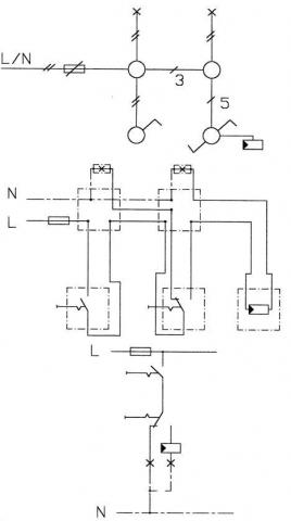

    مدار کلید تک پل
    کلید تک پل ساده ترین کلید در مدار برق ساختمان میباشد
    از این پس در تصاویر نقشه ها شماتیک مدار به ترتیب از بالا به پایین شامل این موارد است
    1 شمای فنی : شماتیک تک خطی که روی نقشه ساختمان رسم میگردد
    2 شمای حقیقی : نزدیک ترین شماتیک به واقعیت مدار
    3 شمای مسیر جریان : صرفا نشان دهنده مسیر جریان است

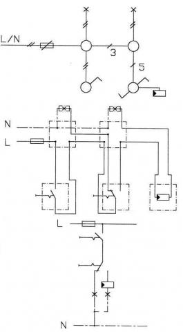

    مدار یکی پس از دیگری از 3 نقطه با کلید مینیاتوری
    قابلیت افزایش تعداد لامپ ها را دارد و برای روشنایی مسیر ها مانند تونل ها یا راهرو های بلند به کار میرود

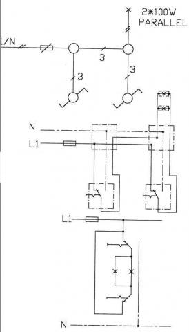

    مدار یکی پس از دیگری از 4 نقطه با سیم ارت
    با انجام این مدار با کاربرد سیم ارت در مصرف کننده بیشتر آشنا میشویم

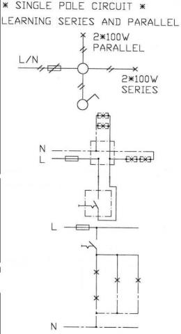

    مدار کلید تک پل بادو لامپ سری و دو لامپ موازی
    با انجام این مدار و مشاهده نور لامپ ها با مبحث سری و موازی بیشتر آشنا میشوید
