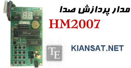

    ممکن است بخواهید با گفتن کلمه "کولر" ، کولر روشن شود یا اینکه با گفتن کلمه " جستجو کن " رباتی که طراحی کردید شروع به جستجو دنبال شیئی کند و یا رباتی طراحی کنید که با شما صحبت کند . برای انجام دستورات صوتی شما نیاز به پردازشگر صدا دارید که کلمات را درک کند . این کار کمی سخت و دشوار است که بخواهید آی سی طراحی کنید که قابلیت یادگیری کلمات را داشته باشد . اینجاست که تکنو الکترو IC مورد نظر شما را معرفی می کند .
    پردازنده صوتی HM2007 یک آی سی پردازشگر صوت است که قابلیت یادگیری دارد به این معنی که می توانید به آن بفهمانید بعد از گفتن کلمه XXXXX برای شما سوئیچ خروجی شماره X را روشن کند . مثلا در صورتیکه دست روی عدد یک بگذارید و کلمه کولر را به آن یاد دهید وقتی کلمه کولر را بگویید خروجی شماره یک فعال خواهد شد . خروجی این IC هشت بیتی است به این معنی که هر نوع میکروکنترلر را می توانید به آن متصل کنید .
    همچنین این مدار در صورتیکه کلمه شما را در حافظه نداشته باشد می تواند به شما ارور بدهد در صورتی که عدد های زیر روی 7seg باشد
    55 = حروف طولانی هستند
    66 = حروف کم هستند
    77 = چنین موردی یافت نشد
    این آی سی می تواند 20 کلمه را از هم تشخیص دهد و هر کلمه 1.91 ثانیه میتوانند طول داشته باشند .
    طریقه آموزش به این مدار به این صورت است که ابتدا یکی از کلید های کیبرد را فشار می دهیم و تا خروجی مورد نظر انتخاب شود . سپس کلید Train را فشار می دهیم و در میکروفون کلمه مورد نظر را می گوییم .از این به بعد هر بار آن کلمه را بخوانید خروجی مورد نظر فعال می شود . باقی کلیدها نیز به همین نحو
