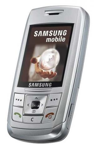

    براي افزایش صدای گوشی E250 سامسونگ ؛
    ستاره مربع 8999 ستاره 8378 مربع رو وارد کرده و سپس مراحل زیر را دنبال کنید :
    گزینه H/w test را انتخاب کنید
    گزینه audio setting را انتخاب کنید
    گزینه iis normal2 را انتخاب کنید و rx vol را انتخاب و برای level ها اندازه را که می خواهید انتخاب کنید و گزینه save را بزنید و از آن خارج شوید
    میتونید مراحل افزایش را به گزینه های زیر بگزارید تا بلندگو خش خش نکند.
    level 1 =180
    level 2 =238
    level 3 =280
    level 4 =345
    level 5 =395
    level 6 =452
    level 7 =600
    level 8 =1000
    level 9 =2000
    level 10 = 3500
    level 11 = 5000
    level 12 = 7000
    level 13 = 9000
    level 14 = 10000
