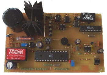

شاید بسیاری از شما مدار فوق را برای خود و دوستان خود ساخته باشید.این مدار یکی از قوی ترین در
نوع خود که همان pi باشد می باشد.مدار فوق تشکیل شده از دو تراشه است .
آیسی ATMEGA32 به عنوان کنترل کننده فرمانهای تعیین شده وداده شده از طرق اپراتور میباشد.
آیسی ATMEGA8 هم به عنوان آشکار ساز و دریافت کننده پالس های ارسال شده توسط کویل ویا همان
لوپ جستجوگر میباشد را دریافت کرده وتجزیه کرده و اطلاعات را به میکرو کنترولر ATMEGA32 ارسال
می کند و توسط ATMEGA32 در LCD 4 x 20 نمایش میدهد..

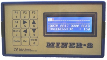

دوستان وهمکاران گرامی مدارفوق را شرکت سازنده به صورت کامل از رده تولید خارج کرده است .و
برنامه هر دو پروسسور هم به صورت کامل می باشد و اگر هم با پیغام (demo mode on)برخورد
کردید .این به معنای ناقص بودن برنامه ویا همان فایل هگز نیست.
بلکه این پیغام به معنای یک اخطار معولی یا همان آلارم است.این پیغام نشان میدهد و میگوید که
کویل یا همان لوپ جستجو گر وجود ندارد.
مشکل می تواند از اهم کول جستجوگر...ویا از کابل ارتباطی فی مابین کویل و فیش باشد.
ویا از فیوز بیتهای آیسی ATMEGA8 باشد.
برای تایین میزان شارز و نمایش شارز موجود شما باید قبل از روشن شدن دستگاه کویل را به دستگاه
متصل نموده . وسپس کانکتور شماره ۱۰ وپین ۷و۸ را به یکدیگر متصل کره( شورت کردن اتصال کوتاه)
وسپس با تریمر P1 عددی روی مقدار تقریبا ۵۰۰ الی ۵۱۵ تنظیم کنید تغیر تنظیمات هر یک ثانیه یکبار
نمایش داده میشود.

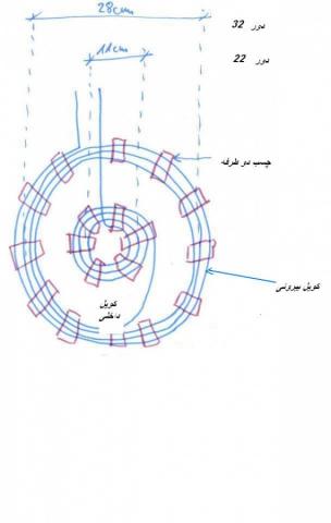

دوستان طبق آمار بنده تعداد زیادی مدار فوق راساخته اند مثلا از ۹۰۰ نفر در ایران فقط ۴۰۰ نفر از

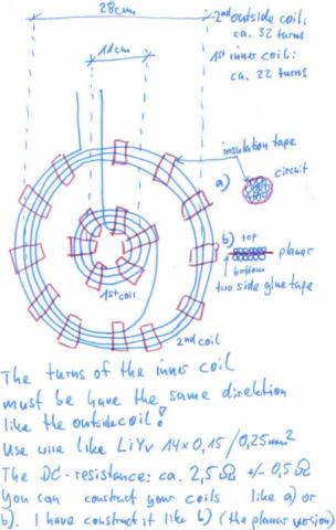

آنهایی که از کیفیت خوب برخوردار بودند از کویل های که خودشان ساخته اند-
به روشهای تخصصی ساختند عالی پاسخ گرفتند. حتی عمق کاوش و تفکیک بالاتری نسبت به
دستگای که شرکت سازنده اش به بازار عرضه کرده بوده برخوردار بوده است..
در چند روزآینده کویلی که برای این ستگاه طراحی شده را برای شما دوستان میگذارم.
