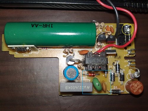

    سلام به همه
    من يه ماشين صورت تراشي دارم که وقتي اونو زدم به برق يه گيزه اي کردو از کار افتاد . خودم فکر کردم شايد ذغالهاي آرميچر تموم شده باشه اما آرميچر رو تست کردم و سالم بود. به سمت ديود ها رفتم و اونا هم سالم بودن. اما لامپ LED ايي که در عکس با دايره زرد رنگ مشخصش کردم سوخته بود و يه ترشحي مثل چسب در اطراف ديود که با مستطيل آبي در عکس مشخص کردم روي بورد جاري شده . از شما خواهشمندم عکس را ديده و بنده رو راهنمايي کنيد

    سلام علیکم
    علت سوختن LED ولتاژ اضافی میباشد
    در اکثر ماشین های ریش تراش ترانس چاپر میسوزد و همانگونه که در عکس پیداست خازن سبز رنگ نیز خراب است چون اگر دقت کنید در بالای خازن فوق از شدت سوختگی روزنه باز شده است
    روی هم رفته برای این وقت نزاری بهتر است و باید قدر وقت خود را بدانید و به شما توصیه می کنم در قسمت تغذیه کل قطعات ان را خارج کنید و بجای ان از اداپتور برای شارژ باتری استفاده کنید

    دوست عزیز فیوز استوانه ای شکل 250 میلی امپری همچنین مقاومت بغل انرا چک نمایید

    سلام بر استاد عزیز ، از اینکه به سوال رسیدگی کردی ممنون. در صورت امکان قطعاتی را که در قسمت تغذیه هست را مشخص کنید تا اگر جواب نگرفتم آنها را خارج و از آداپتور استفاده کنم و ضمنا مشخصات آداپتور را هم بفرمایین. متشکرم
    برادر من شما انقدر سوالهای سخت می پرسید که ادم میمونه چه جوابی بده
    در ورودی برق شهری به دستگاه دیود یکسو کننده و خازن صافی انرا از مدار خارج کنید کافی است و در ضمن ولتاژ باتری را اندازه گیری کنید و یا بر روی ان نگاه کنید که ولت نوشته است یا نه
    اما فکر کنم 4.5 ولت باشه

    سلام رامین عزیز. میدونم خیلی اذیتتون میکنم. چیکار کنیم تازه واردیم دیگه. آقا جان لطف کنید این دیودهایی رو که میگی و اون خازن صافی رو برام روی شکل مشخص کنید خودم یه حدسهایی میزنم اما میخوام مطمئن بشم که یه وقت اشتباه نکنم. در ضمن روی باتری آن چیزی ننوشته و ولتاژی هم نشون نداد. از چه آدابتوری با چه مشخصاتی استفاده کنم ؟
    ممنون از زحمات صادقانه شما و سایر عزیزان.

    با عرض سلام و خسته نباشید. فیوز و مقاومت چک شد مشکلی نداشت و سالم بود. بنده را از راهنماییتون بی نصیب نذارین . یا علی

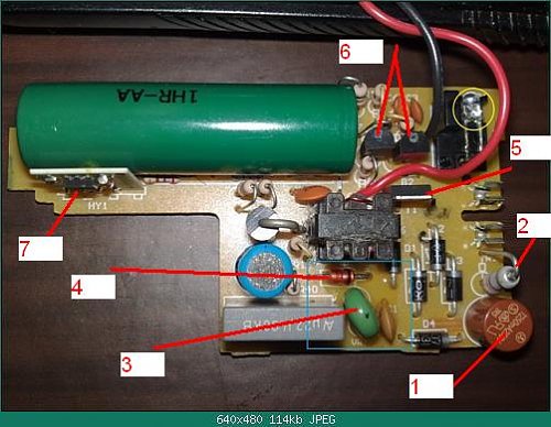

    (( پرسیدن عیب نیست ندانستن عیب است ))
    اگر چهار عدد دیود(پل دیود) سالم هستند موارد را به ترتیب اولویت بررسی کنید :
    1 - فیوز استوانه ای
    2 مقاومت فیوزی کنار ان
    3 - خازن سبز رنگ یا محافظ ولتاژ (در عکس درست مشخص نیست)
    4 -دیود شیشه ای
    5 و 6 ترانزیستور ها
    7 - برد کوچک کنار باطری
    اگر فیوز و مقاومت فیوزی سالم است یعنی ولتاژ وارد مدار میشود پس باید
    مسیر بعد را دنبال کنید که تا کجا ولتاژ دارید که باید قطعات مشخص شده را
    بررسی و تست کنید در نظر داشته باشید که اگر قطعه سبز رنگ محافظ ولتاژ بالا باشد بعد از
    سوختن اتصال میشود که باید از مدار خارج شود و اگر از ترانزیستورهای 1300x استفاده شده
    و خراب شده است حتما از جنس مرغوب برای جایگزینی استفاده کنید

    لطفا نحوه ی تست خازن سبز رنگ را با اهم متر دیجیتال بیان کنید.
    آیا قطعه شماره 5 هم ترانزیستور است ؟
    تست قطعه شماره 6 که ترانزیستور است هم مانند ترانزیستورهای معمولی باید چک کرد ؟ یعنی بررسی وضعیت های بیس امیتر و کلکتور ؟

    نحوه تست خازن با اهمترهای دیجیتال دارای تست خازن انجام میشود و روش دیگه ای نیست
    ترانزیستورها را هم باید شماره انرا بیان میکردید
    برای تست ترانزیستورها باید تیپ ترانزیستورها را در کتاب مشابهات ببینید از چه نوعی هست تا بتوانید
    به درستی انرا تست نمایید
