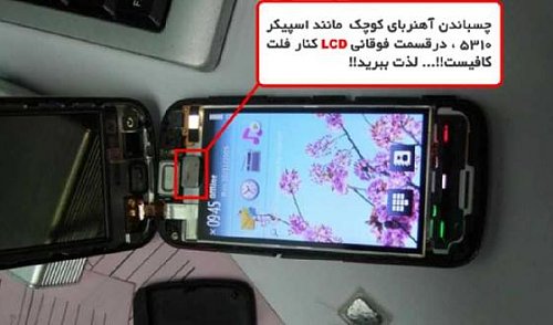

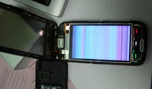

    بعضیا با آپگرید ، بعضیا با فلش لایت ، بعضیا هم با تعویض LCD جواب گرفتن ، ولی بیشتر تعمیر کارها از هیچکدام ، این روشی که من ارائه میدم تا بحال رو چندین گوشی 5800 100% تست شده، قبل از اینکه گوشی رو باز کنید اونو با یه آهنربای نسبتا قوی امتحان کنید، درحالی که تصویر بهم ریخته هست آهنربا تونو در قسمت فوقانی LCD (زیر روزنه اسپیکر) نزدیک کنید خواهید دید که تصویر درست خواهد شد یا دستکم خطوط بهم ریخته تغییر خواهد کرد به خاطر داشته باشید که اینکار فقط جهت اطمینان ما از حصول نتیجه درسته و نباید گوشی را در معرض میدان مغناطیسی قوی نگاه داشت چون امکان تداخل در سیگنال ها وجود داره، پس از مشاهده نتیجه درست یک اسپیکر سوخته کوچک ماننداسپیکر 6300 یا امثال آن را پاره نموده و آهنربای ریز داخلش را در میاوریم و درقسمت بالای LCD مانند شکل زیر با چسب قطره ای (در کمال ظرافت) میچسبانیم، البته شما باید هنگام گذاشتن آهنربای کوچک تغییر نمایشگر و درست شدن تصویر آنرا ببینید وبعد اقدام به چسباندن نمایید ، توصیه اخلاقی به همکاران عزیز اینکه بابت اینکار از مشتری هزینه تعویض LCD نگیریم تا درستکاری معیار کار و سبب پیشرفت و موفقیتمان باشد.
