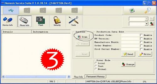

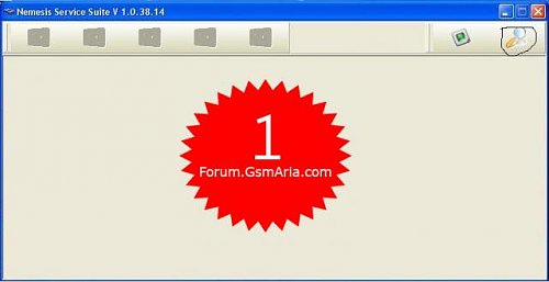

    برای این آموزش شما احتیاج به برنامه NSS یا همون Nemesis Service Suite دارید .
    http://www.b-phreaks.co.uk/files/NSS/NSS103814.zip
    توجه کنین که باید آخرین نسخه از PC Suite نوکیا هم روی سیستمتون نصب باشه

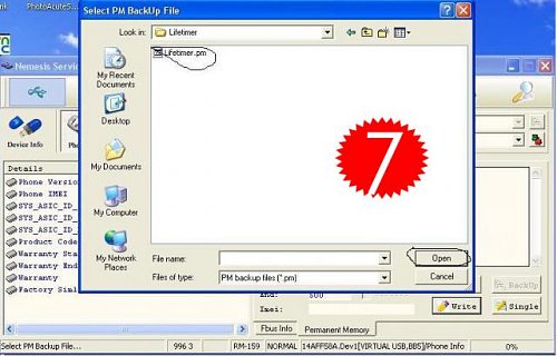

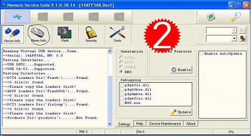

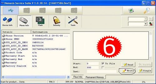

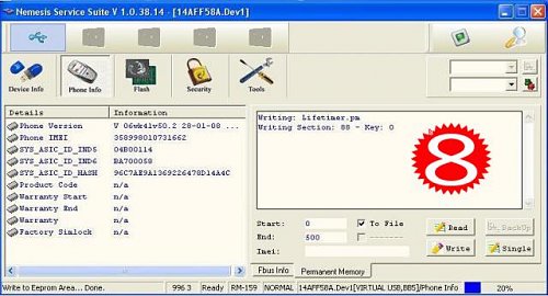

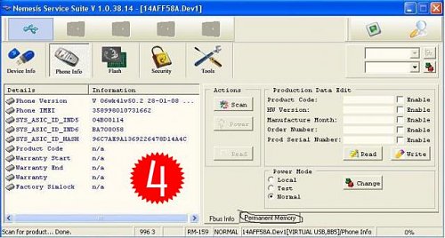

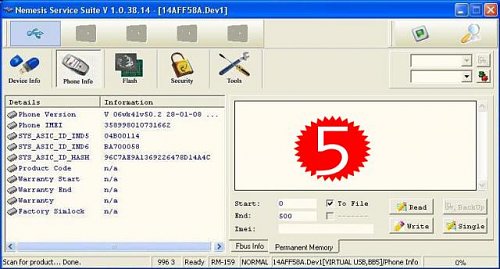

    خب حالا ؛ برنامه NSS رو نصب کنید. گوشی رو با کابل USB به کامپیوتر وصل کنید و برنامه NSS رو اجرا کنید. بقیه مراحل هم تو تصاویر مشخصه .
    توجه: فایل Lifetimer.pm رو در ضمیمه براتون گذاشتم این روش روی گوشی های N73 و N95 تست شده.
