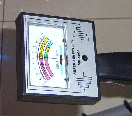

    سلام دوست عزيز اين مدل فلزياب مدتي است دچار اختلال شده منظورم اين استكه عقربه ان دائم در حال لرزش است ان را به تعميركار دادم گفت مشكل از ايسي است كه متاسفانه شماره ايسي هم پاك شده و قابل خواندن نيست ولي به نظر خودم مشكل از ايسي نيست ايا اين مدل فلزياب برنامه اي را پروگرام ايسي دارد يا مشكل سخت افزاري است در اين مورد راهنمائي كنيد ممنون ميشم موفق باشيد

    دوست گرامی این مودل دستگاهی که شما گفتید را من تا بحال ندیده ام
    اما در دستگاههای مدل MD5008 که سیستم نمایشی تفکیک آنها توسط پل وستون است یا همان
    عقربه .....را در سخت افزار آن کاملا شناخت دارم.
    مشکل شما هم به اختمال زیاد میتواند از همان عقربه باشد ..شما ولتاز خروجی مدار که برای عقربه
    میاد را چک کن گر نوسان دارد و در بوق کشیدن دستگاه هم صدایی با نوسان را داشتی مشکل به
    احتمال زیاد از تغذیه مدار است .... اما اگر چک کردی و دیدی که نوسان را روی عقربه داری ولی در
    صدای دستگاه نوسانی نبود ..موشکل شما از آیسی FLIP-FLOP است. در ضمن اگر به غیر از این
    موارد بود عقریه را حتما چک کن .
