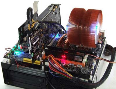

    كاربراني كه قصد انجام اوركلاك را دارند بيشتر بر روي افزايش فركانس‌هاي قطعات اصلي سيستم مانند پردازنده، كارت گرافيك و حافظه متمركز مي‌شوند. انگيزه‌هاي انجام اوركلاكينگ به طور كلي در بين كاربران مختلف متفاوت است.برخي از كاربران براي افزايش كارايي سيستم‌هاي خود اقدام به انجام اوركلاكينگ مي‌كنند اما برخي ديگر تنها به عنوان سرگرمي و براي اينكه ببينند تا چه حد قادرند كارايي سيستم‌هاي خود را بالا ببرند اقدام به اين كار مي‌كنند. به هر دليلي كه اقدام به اوركلاك كردن قطعات مختلف كامپيوتر خود كنيد، اين كار داراي مزايا و معايب خاص خود خواهد بود. با استفاده از اوركلاك كردن مي‌توانيد آ‌ن‌ها را وادار كنيد كه در سرعت‌هايي بالاتر از آنچه براي آن طراحي شده‌اند به كار بپردازند. اين مساله مخصوصا هنگامي بسيار جالب ‌مي‌شود كه متوجه مي‌شويد تنها تفاوت بسياري از قطعات قدرتمند و گران قيمت (مانند پردازنده‌هاي سطح بالا و رم‌ها) با خويشاوندان ارزان قيمتشان در همين تفاوت فركانس خلاصه مي‌شود. مي‌توانيد يك قطعه ارزان قيمت را خريداري كرده و با اوركلاك كردن، كارايي آن را تا حد انواع پر سرعت‌تر و گران قيمت‌تر افزايش دهيد. اما اوركلاك داراي خطرات مخصوص به خود نيز هست. از آن‌جايي كه شما قطعات مختلف را وادار مي‌كنيد تا با سرعتي بيش از آنچه براي آن طراحي شده‌اند به فعاليت بپردازند، احتمال بي‌ثبات شدن سيستم و ناپايداري آن وجود دارد. از سويي ديگر، با وجود اينكه انجام اوركلاك داراي برخي از قواعد مخصوص به خود است اما فرايندي شديدا متكي به آزمون و خطا است. علاوه بر اين هيچ تضميني نيز وجود ندارد كه دو قطعه كاملا مشابه به ميزان مشابهي نيز اوركلاك شوند. در نهايت به دليل اينكه اوركلاكينگ سبب افزايش جريان مصرفي و حرارت توليدي قطعه مي‌شود، امكان آسيب ديدن قطعه وجود خواهد داشت. پس عدم احتياط ممكن است سبب وارد شدن خسارت‌هاي جبران ناپذيري به قطعات شود.

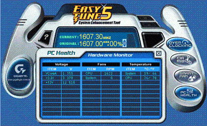

    البته اوركلاك قطعات ديگري مانند كارت‌هاي گرافيك نيز بسيار رايج است، اما اصول آن بسيار مشابه اصول مورد استفاده در اوركلاك پردازنده و حافظه است. همانطور كه گفتيم فرايند اوركلاك تا حد زيادي بر پايه آزمون و خطا است و نياز به دقت و حوصله فرآواني دارد. اما در اين ميان راه‌هاي ساده‌تري نيز براي انجام اوركلاك وجود دارد. مي‌توانيد نرم افزارهاي زيادي را براي انجام اين كار پيدا كنيد. در اين ميان برخي از توليد كنندگان سخت افزار، مثل سازندگان مادربردها، اقدام به معرفي و عرضه نرم افزارهايي براي انجام اوركلاك به صورت ساده‌تر نموده‌اند. براي مثال شركت GIGABYTE به عنوان يكي از بزرگترين سازندگان مادربردها و ديگر قطعات سخت افزاري نرم‌افزارEasyTune 5 را به همراه مادربردهاي خود عرضه مي‌كند.
    نرم‌افزار EasyTune 5 يك ابزار قدرتمند براي اوركلاك كردن پردازنده و حافظه است كه امكان تغيير دادن فركانس‌ها و ولتاژ‌ها را از طريق سيستم عامل ويندوز ممكن مي‌سازد. علاوه بر اين مي‌توان با استفاده از اين نرم‌افزار نظارت كلي بر روي سيستم داشته و مواردي چون دور فن و دماي اجزاي سيستم را در هر زمان مورد بررسي قرار داد. علاوه بر اين امكاناتي براي اوركلاك كردن كاملا خودكار پردازنده و يا كاهش تاخيرهايي حافظه در مواقع مورد نياز نيز در اين نرم‌افزار پيش بيني شده است. البته مادربردهاي GIGABYTE به صورت سخت‌افزاري از چنين مواردي پشتيباني مي‌كنند. تكنولوژي اوركلاك خودكار پردازنده در مادربردهاي GIGABYTE با نام ‍C.I.A و تكنولوژي كاهش خودكار تاخيرهاي حافظه نيز با نام M.I.B شناخته مي‌شود. با استفاده از نرم افزار EasyTune 5 مي‌توان به راحتي اين امكانات را از داخل ويندوز مديريت و بررسي كرد.
    ساده ترين راه براي اوركلاك كردن سيستم در اين نرم‌افزار، استفاده از حالت Easy Mode در نرم‌افزار EasyTune5 است. در اين حالت تنها مي‌توانيد فركانس FSB را با كليك كردن بر روي دكمه‌هاي بالا يا پايين، كم يا زياد نموده سپس با كليك كردن بر روي دكمه GO سيستم خود را اوركلاك كنيد... به همين راحتي. بقيه تنظيمات مورد نياز را خود نرم افزار EasyTune 5 به انجام خواهد رساند.
    اما اگر مي‌خواهيد خودتان تنظيمات را به صورت دقيق اعمال نموده و كنترل دقيق‌تري بر روي تمامي پارامترها داشته باشيد مي‌توانيد از حالت پيشرفته (Advanced Mode) استفاده نماييد. در اين حالت مي‌توانيد فركانس‌ها و ولتاژ‌هاي مربوط به پردازنده، حافظه و بخش‌هاي مختلف مادربرد را تغيير داده و تنظيم نماييد. در بخش C.I.A. مي‌توانيد افزايش فركانس پردازنده را بر روي 5 حالت متفاوت كه هر يك داراي سقف افزايشي معيني هستند تنظيم كرده و سپس اين تنظيمات را فعال كنيد تا هر زمان كه سيستم احساس كرد نياز به قدرت پردازشي بيشتري دارد، فركانس پردازنده را تا حد تعيين شده افزايش ‌دهد. در بخش C.I.A. نيز مي‌توانيد ليستي از پركاربردترين ماژول‌هاي حافظه را مشاهده كنيد. تنها كافي است ماژول حافظه مورد استفاده خود را در ليست پيدا كرده و آن را انتخاب كنيد تا تنظيمات بهينه بر روي حافظه شما اعمال شده و كارايي سيستم افزايش يابد.
