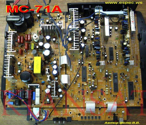

موضوع: LG CF-29H20TM CHASISS: MC-71A / LG CF-29H90TM
    CF-29H90TM,
    CF-34C60NM,
    CF-34C60TM, CF-34C60XM
    فایل ایپروم این مدل را نیز میتوانید از ادرس زیر دانلود نمایید
    LG CF-29H20TM CHASISS: MC-71A / LG CF-29H90TM, CF-34C60NM, CF-34C60TM, CF-34C60XM - مجمع و انجمن تعمیرکاران و متخصصین الکترونیک
    این لینک هم طریقه ورود به منو مخفی
    مشخصات فنی مداری:
    CPU - LG8734-01B CXP85452-121S
    EEPROM - 24C16
    SMPS - STR-S6709
    TR Chopper - 6170VMCA01D
    SAW - K6266K
    Video - TB1226BN
    TXT - SAA5281P/R
    A/V Switch - CXA1855S
    RGB Switch - TEA5114
    SP - MSP3410D PP B4
    Sound - TDA4472
    Analog Switch - LA7222
    Tuner - 113-243B
    VA - LA7833
    Tube - A68KYN690X + 6150Z-1040B
    RGB Amp. - BF421, BF422, 2SC3229
    FBT - 154-238A (HR8759)
    HOT - 2SD1886
    PIP:
    Tuner - 113-243B
    SAW - K6266K
    VIF/SIF - LA7555
    Decoder - TDA9160A
    PIP Processor - SDA9189X A132
    A/D Converter - SDA9187-2X
    Dual Video - TDA14577

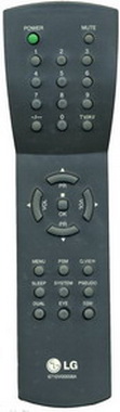

    : - 6710V00007A
