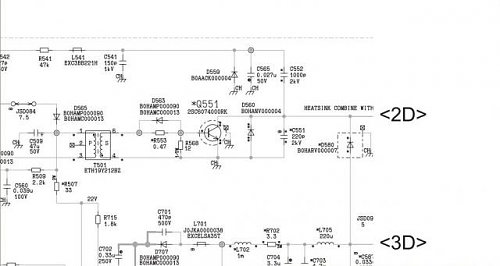

    با سلام - اين هم قسمتي از سرويس مانوئل پاناسونيك كه در آن ترانزيستور 2SC6074 به كار رفته است.
    اما يك قانون كلي : تمامي تلويزيونهاي CRT كه مجهز به سيستم East-west ميباشند ، در آنها ترانزيستور خروجي هوريزانتال بدون ديود خواهد بود.
