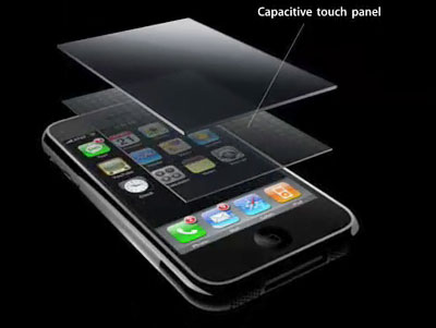

    خازنی:
    صفحه لمسی خازنی، صفحه‌ایست که با موادی همچون اکسید نازک ایندیم پوشانده شده‌است که جریان ثابتی را از حسگر عبور می‌دهد. بنابراین حسگر باعث میدان دقیقاً کنترل‌شده‌ای از الکترون‌های ذخیره‌شده در هر دو محور افقی و عمودی می‌شود که دارای ظرفیت خازنی خواهد بود. وقتی میدان خازنی نرمال حسگر (در حالت پایه) توسط میدان خازنی دیگری (مثلاً انگشت انسان) تغییر کند، مدارات الکترونیکی که در گوشه‌های صفحه قرار دارند، برآیند تغییرات موج سینوسی میدان مرجع را اندازه‌گیری می‌کند و این اطلاعات را برای محاسبات ریاضی به کنترلر می‌فرستند.
    صفحات لمسی خازنی، می‌توانند توسط انگشت بدون پوشش یا با ابزاری رسانا که با دست گرفته شده باشد، لمس شوند. این‌گونه صفحات لمسی از عوامل بیرونی تأثیر نمی‌پذیرند و قدرت تفکیک بالایی دارند. ولی مدارات آنالیز سیگنال آن‌ها قیمت آن‌ها را افزایش می‌دهند. جالب است بدانید که گوشی آی فون اپل از همین تکنولوژی استفاده می کند.
