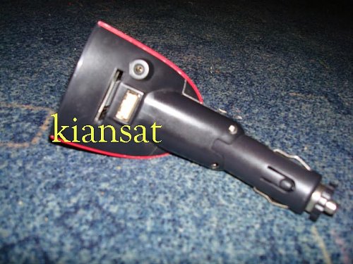

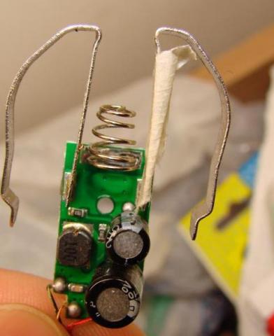

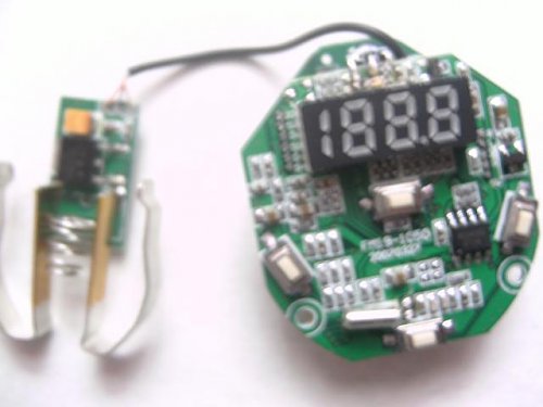

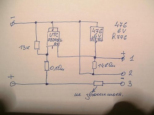

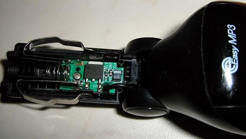

    خرابی این نمونه مدولاتورها بخاطر قرارداشتن در جافندکی و استارت زدن به ماشین رخ میدهد

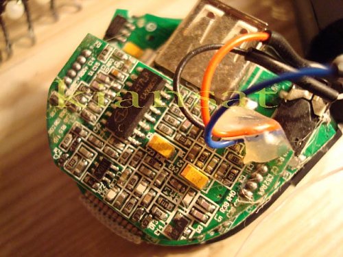

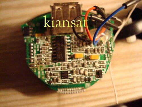

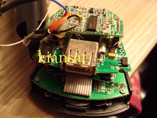

    برای اینکه خودتان به راحتی بتوانید انرا تعمیر نمایید بردهای بالا را نگاه کنید
    اول از همه فیوز انرا چک نمایید و در صورت سوخته بودن تعویض نمایید
    اگر با تعویض فیوز هم حل نشد فیوزها و مقاومتهای ریز اس ام دی را هم با اهمتر چک نمایید
    در خروجی برد تغذیه سیم قرمز و مشکی باید 5 ولت داشته باشید در غیر اینصورت رگولاتور انرا تعویض نمایید
  2. 34کاربر از KIAN FAR بخاطر ارسال این پست مفید سپاسگزاری کرده اند:
    *aidin* (21st July 2014),abasfar (18th September 2014),ali.sh (9th January 2011),alisony (14th September 2011),aramjan (5th February 2015),ARIYA (15th December 2010),ASHKAN-NO (1st August 2011),bijanmoradi (2nd December 2012),bojnord87 (29th July 2012),davood arbabi (13th July 2016),elc.rgb (26th October 2011),fooad1 (1st March 2011),hadizamani (5th March 2011),hamid_bassani (13th February 2014),izeh (5th April 2011),KOUROSH 5 (16th March 2011),m.aminifar (14th December 2010),M.Salehi  (16th January 2011),mina hasany (12th March 2012),pal-electronic (1st March 2011),qdsgrjeh (17th January 2019),razbagha16 (22nd January 2011),reza-r (13th June 2011),saeed sky (31st December 2013),sajadnasirpor  (23rd December 2011),SONY 3D (13th June 2011),SURENA (14th December 2010),Tezar (21st July 2012),toti (19th January 2013),مهدی چیت بند (22nd December 2011),venusz (20th July 2011),zomorody (22nd June 2011),ZXZX-@ (12th March 2011),سالار1361 (17th October 2012)

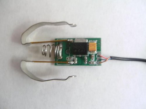

    گیره های کناری را با نوار چسب عایق نمایید که به پایه فنری اتصال نکند
    در موقع اتصالی و سوختن فیوز ممکنه که مقاومت اس ام دی 15 کیلویی هم از مدار خارج شود که باید با اهمتر تست نمایید

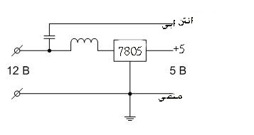

    باسلام-برای تعمیراین گونه دستگاهها قاب جلو رابازکرده اگر خروجی رگولاتور 5ولت را نداشتید ای سی رگولاتور را برداشته و به جای ان یک ای سی رگولاتور5ولت معمولی قرار میدهید-البته باسیم چین ان راکوتاه کنید تاداخل دستگاه قرار بگیرد -به ورودی ای سی ولت 12راوصل کرذه -وسیم قرمز را به خروجی ای سی لحیم میکنیم دستگاه روشن میشود-
