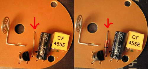

    دوستان عزیز بعضی از ریموت های چینی تا حتی طرز قرار دادن باطری در ریموت های دستگاههای خود را برای مصرف کنندگان وسایل بر روی ریموت و جاباطری ان هک نکرده اند و به دلیل برعکس قرار دادن باطری باعث خرابی ریموت میشود
    روش ساده زیر برای همه ریموت ها قابل اجراست به جای جمپر ورودی از یک دیود ساده 4148
    استفاده نمایید
