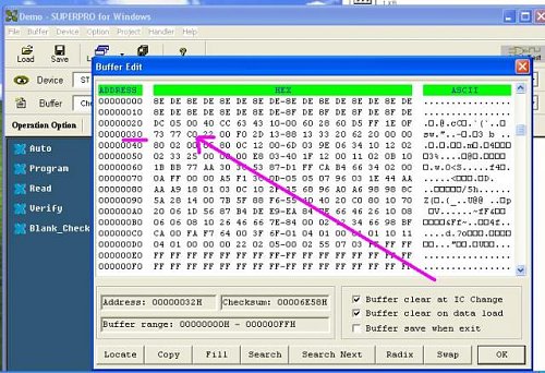

    دوستان برای نصب سوخت سنج روی این گونه ای سی
    خط 30 زوج سوم را پیدا کرده ( co )است ان را به( cf) تبدیل کنید حال تمامی منوهای سوخت سنج اضافه می شود

    Click here to enlarge نوشته اصلی توسط p30panel Click here to enlarge
    با سلام خدمت اساتید
    اگه میشه بیشتر توضیح بدین ، متشکر.
    تقدیم به شما:102:

    با سلام خدمت اساتید
    ممنون از جوابتون
    این روش فقط برای مدل خاصی از کیلومتره ؟ (مثل کروز)
    امکان اینکه صدی چند بسوزونه هم فعاله ؟
    روی دوگانه سوز ها هم جواب میده ؟ (کلا روی کدوم مدل از 405 - پارس - سمند جواب نمیده ؟)

    سلام.
    دوست عزیز سوخت سنج فقط روی کیلومترهای کروز بدون نمایشگر گاز روی lcd نصب میشود.
    معمولا برروی ماشین هایی(405
    &پارس و سمند) که مدل آنها از 86 بالاتر هستن نصب نمیشود.
