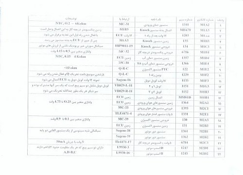

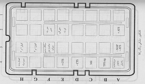

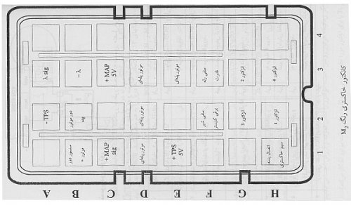

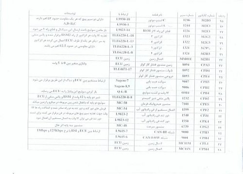

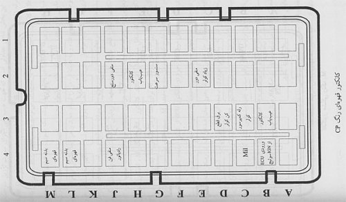

    دو تصويري که به پيوست مي فرستم مربوط به پايه هاي ecu s2000شماره هاي اين پايه ها به همراه وظايفشان مي باشد که در رفع عيب اين گونه اي سي يوها ميتواند مفيد باشد.(با تشکر از دوستاني که به سوالات بنده در تاپيکECU و برنامه های مرتبط و پرسش وپاسخ ومشکلات جواب دادند).

    سلام.
    دوستان شايد اين عكس ها هم كمي بدرد بخوره.
