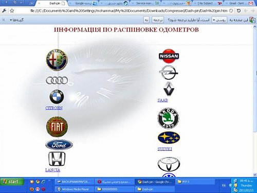

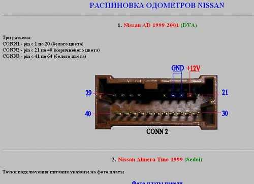

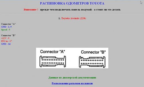

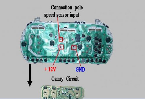

    پیش فرض نرم افزار Dash-pin
    نرم افزار Dash-pin
    با عكسهايي كه گذاشتم فكر نميكنم نياز به توضيح ديگه اي باشه

    Click here to enlarge نوشته اصلی توسط ramina Click here to enlarge
    همکار محترم ضمن تشکر ايا امکانش هست در مورد اين نرمافزار بيشتر توضيح بدهيد (ايا جهت استفاده از ان نياز به رابط يا اينترفيس ويا....مي باشد).
    دوست عزيز اين نرم افزار همان طوريس كه از نامش پيداست فقط پينهاي آمپر رو مشخص ميكنه يعني + و - كه براي روشن كردن آمپر لازمه رو به شما ميگه كدوماست
    و نيازي به رابط نداره
