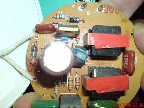

    تصویری از کیت داخلی یک لامپ کم مصرف
    روش تعمیر:
    در لامپ های کم مصرف با توجه به توان آنها شکل قطعات متفاوت میشود اا ساختار همشون یکی هست. نمی خوام وارد جزییات شوم میخام سریع ترین راه رو برای تعمیر خدمتتون عرش کنم. اگر این روش مفید واقع نشد لامپ را دور بندازید که تلاش برای تعمییر آن بیهوده خواهد بود.

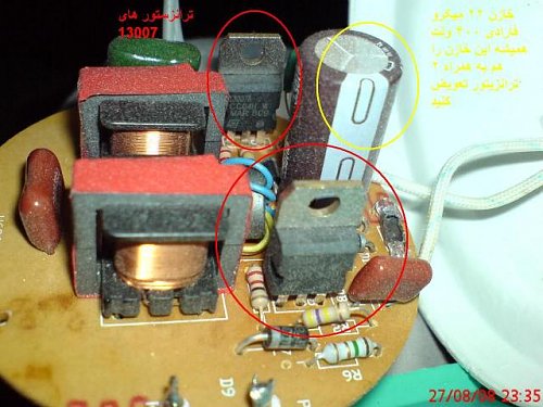

    در همه لامپه 2 ترانزیستور قدرت وجود دارند به نام MJ 13003 یا 13005 / 13007 /13001 . اخیرا 13009
    این ترانزیستور ها ترانزیستورهای معمولی هستند اما توان بالایی دارند.
    در لامپ های کم مصرف همیشه اگر روشن نشوند یکی از این 2 ترانزیستور یا هر دوتاشون سوخته اند. اگر این 2 را عوض کردید و لامپ روشن نشد دیگه ادامه ندید.
    اما
    همیشه به هنگام تعویض ترانزیستور ها یک خازن صافی که مقدار آن 10 یا 15 یا 22 میکرو فاراد با ولتاژ بالاست را هم میبینید این خازن را هم تعویض کنید.
    تصویر ترانزیستور ها و خازن مربوطه

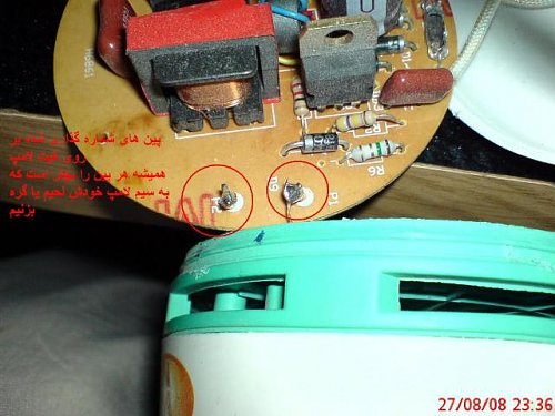

    در روی لامپ ها برای اتصال کیت با لامپ فلورسنت 4 تا پین هستند . همیشه هر پین را به پایه خودش در روی کیت متصل کنید.پین ها شماره گذاری شده اند.
    این در حالی است که بنده 2 تا از همین لامپ ها داشتم که یکیشون به راحتی(چند ماه پیش) تعمیر شد و الان هم تا چند لحظه پیش بالای سرم روشن بود. که خودم خاموشش کردم ولی اون یکی رو هر کاری کردیم( همین که عکس هاش رو میبنید) درست نشد که نشد.!! :?
    پین ها ولامپ کم مصرف
