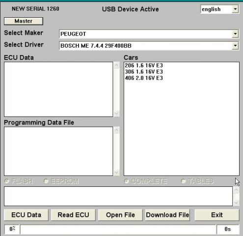

این نرم افزار چه کارایی دارد ؟در چه مواقعی به کار میرود

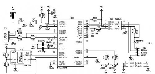

اصل این دستگاه ساخت ایتالیا است.
این نقشه Clone این دستگاهه که فایل ایپرامش نیست و بعضی قطعاتش هم کمیابه!
برای فلش زدن ای سی یو های مختلف بدون باز کردن اون هاست.(همچنین چیپ تیونینگ)
من اینترفیس کاملش رو دارم روی s2000 امتحان کردم جواب نداد.
ممکنه روی بوش جواب بده

یعنی در واقع بدون سخت افزارش فقط یه دمو محسوب میشه ؟؟؟
میشه راجع به کل سیستم مختصر توضیحی بدی داداش

دقیقا طبق فرمایش شما دمو محسوب میشه و هیچ کارایی نداره!
تا اونجایی که من میدونم از K لاین و L لاین برای خوندن فلش استفاده میکنه و مستقیما به پورت OBDII وصل میشه.
بعضی مواقع نمیتونه فلش رو بخونه و ارور میده که باید فیوز ها رو یکی یکی بکشیم ببینیم میتونه بخونه یا نه
ممکنه با کشیدن فیوز خط K لاین آزاد بشه
بعضی ای سی یو ها رو هم نمیتونه بخونه که باید ای سی یو رو بیرون بیاریم و به Pinout ای سی یو نگاه کنیم و خط K و + و - رو به ECU وصل کنیم و روی میز دستگاه رو پروگرام کنیم که به حالت On Table یا Desk معروفه

ایا میشه ساختش ؟؟؟ ما هم استفاده کنیم
تقشه ای داری
