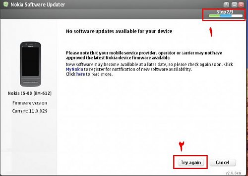

    [COLOR="Blue"][LIST]
    سلام. خسته نباشید دوستان.
    بعد از اتصال و شناسایی این پیغام رو نشون میده. عکس پیام پیوست است. لطفا راهنمایی کنید.

    Click here to enlarge نوشته اصلی توسط ahmad66i Click here to enlarge
    [LIST]
    [COLOR="Blue"]سلام. خسته نباشید دوستان.
    دوست عزيز اگه دقت كنيد در قسمت يك نشان داده شده كه از 3 مرحله دانلود شما يك مرحله باقي مانده و بعلت مشكل عدم ارتباط شما بايد در قسمت دوم براي انجام مجدد عمليات دانلود روي اون كليك كنيد(از دوباره)
    خلاصه اينكه از اول شروع كنيد:shad1:
