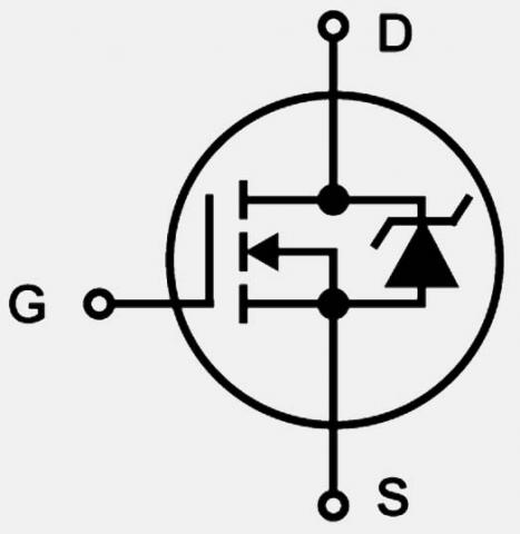

    پیش فرض نمای داخلی ترانزیستور فت
    ترانزیستور فت
