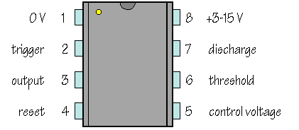

    آی سی 555 که به آی سی تایمر هم معروف است بیشتر در مدارات ایجاد پالس با فرکانس های متفاوت استفاده می گردد.
    آی سی تایمر 555 یكی از پركاربردترین آی سی هایی است كه برای مصارف زیادی قابل استفاده است ، این آی سی دارای دقت فوق العاده زیاد و خطای كم می باشد و بوسیله ی آن می توان تایمر هایی از مدت زمانهای كم تا چندین ساعت را ایجاد كرد .
    آی سی 555
    آی سی 555 یکی از معروف ترین و پرکاربردترین المانهای مجود در بازار است که به آی سی تایمر نیز معروف است. در بیشتر مدارات از این قطعه برای ایجاد پالس با فرکانس های متفاوت استفاده می گردد. مشخصات کامل پایه ها در شکل آمده است. این آیسی را می توانید در دو وضعیت مونواستابل وآ استابل مورد استفاده قرار داد.در حالت مونو استابل تولید و شکل پالس قابل کنترل است.که این کنترل عموما از طریق پایه 2 آیسی555 صورت می گیرد.اما در حالت آستابل در صورت داشتن تغذیه مثبت و منفی در پایه های 1و4و8 واتصال خازن و مقاومت درپایه های 2و6و7 به طور خودکار و بدون تحریک پالسهای ثابت وتعیین شده ای را ایجاد می کند.پایه 3 این آیس همواره پایه خروجی است.
    این آیسی کاربردهای فراوانی دارد که از آن جمله می توان به تولید پالس، کنترل پهنای پالس، مدارات تایمر و فرستنده و گیرنده وغیره.... اشاره کرد.
