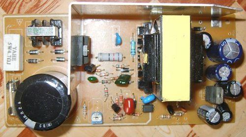

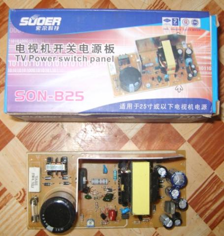

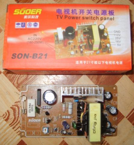

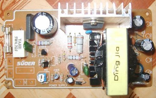

    بهترین روش برای تعمیر تغذیه تلویزیون ها یی که STR آنها کمیاب است یا گران است ، استفاده از بردهای تغذیه می باشد !
    خود بنده برای اینکار از دو نوع تغذیه استفاده میکنم که تا بحال نیز حدود سی الی چهل تا از اینها بسته ام و بدون هیچ مشکلی کار کرده است !
    قیمت این بردهای تغذیه نیز حدود سه الی پنج هزار تومان است و برای خرید آن میتوانید با شماره های داده شده ، فروشگاه اسپیار در تهران - پاساژ امجد تماس بگیرید
