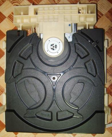

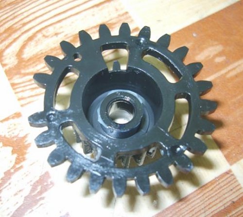

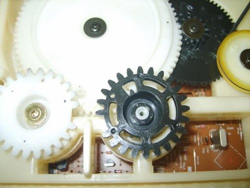

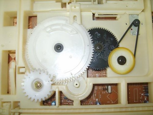

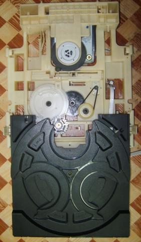

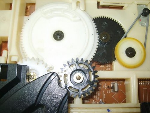

    سلام و عرض ادب
    مورد تقاضا : توضیح در خصوص نکات مهم شش تصویری که با
    عنوان " روش چیدن تایم مکانیزم ضبط های سه دیسک سامسونگ "
    ارائه شده
    سپاس

    دوست عزیز سلام
    این مکانیزم تنظیم خاصی ندارد فقط بایستی دو نکته رعایت شود
    1- دو نقطه ای که در عکس اول و دوم که علامت گذاری شده است روبروی هم باشند
    2-دو نقطه ای که در عکس سوم مشخص شده است بایستی با کشویی مکانیزم تنظیم گردد
