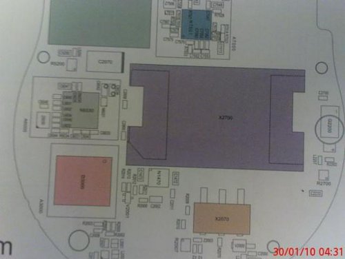

    1) نمای پشت و روی برد بصورت شفاف واضح و خوانا میباشد.
    كه تمامي قطعات روی برد و جهت قرار گیری انها قابل تشخیص میباشد. که قسمتهای
    مهم ان با شماره مشخص ودر کادر کنارش بصورت فارسی و به
    اختصار توضیحاتی از قبیل نام قطعه وظیفه قطعه وعلایمی که بر اثر خرابی
    قطعه بوجود میاید داده شده است.
    از این قسمت برای پیدا کردن طبقه یا قطعه مورد نظر استفاده میگردد.
    همچنین چنانچه ic یا قطعه ای از روی برد کنده شده یا خودتان برداشتید و
    جهتش را نمی دانید به راحتی از این قسمت میتوانید استفاده کنید.

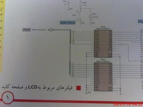

    2) قسمت بعدی همان پشت و روی برد بصورت ترسیمی و درشت تر و با
    شماره هایی جهت پیگیری مسیرهای ارتباطی ان با دیگر قطعات در
    شماتیک میباشد .
    3) مسیر یا مسیرهای پایه های قطعات و icها و نحوه ارتباطشان باهم که
    بصورت تفکیکی میباشد یعنی بطور مثال قطعات و مسیر ها ارتباطی طبقه
    انتن یا دوربین یا تغذیه یا مموری کارت یا . . .
    که بصورت فارسی و در کادرهای جداگانه مشخص گردیده است.
    ازین قسمت جهت پیدا کردن مسیر تک تک پایه های icها و قطعات مو جود در
    مسیرشان استفاده میشود.
