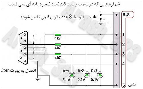

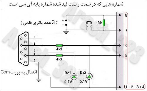

    این یک مدار خیلی ساده برای پروگرام آی سی های زیر هست که هزینه ساختنش 1000 تومن هم نیست!
    بیشترین موارد استفاده از این آی سی ها در اتومبیل و ایپرام کیلومتر و ایپرام پخش هست.
    برای فعال کردن سوخت سنج یا کم کردن کیلومتر از مدار سری 93 و برای خواندن کد پخش و یا پروگرام کد جدید از مدار سری 24 استفاده کنید.
    برای پروگرام و خواندن آی سی ایپرام کیلومتر آی سی را در برنامه از نوع میکرو وایر 16 بیتی انتخاب کنید.
    کاربرد جمپر در مدار سری 24 برای رایت پروتکت کردن آی سی هست.
    قبل از شروع کار از منوی Setup دستگاه رو کالیبره کنید.
    لیست آی سی ها :

    با سلام و تشکر از پرو گرامرای که ارائه فرمودید دو شکل بالا مدارشون با هم فرق میکنه آیا آیسی که پروگرم میکنه متفاوته؟بعد هم در شکل دوم مدار پایه هایه 5و6و7و8 دقیقا مشخص نیستن وخصوصا 5ولت مشخص نیست به کدوم پایه میره تو شکل اول به پایه 8 میره در ضمن اگه یه توضیحی در مورد جمپر که فرمودین برای پروتکت کردن ای سی های سری 24 هست بدین ممنون میشم یعنی ما باید مواقع پروگرم ایسی های سری 24 جمپر رو بزاریم در ضمن این پروگرامر آیسی رو eraseهم میکنه ممنونم اگه توضیح بدین با سپاس فراوان
    مدار اول برای سری 24 و مدار دوم برای سری 93 است .مدار دوم از نظر ظاهری ایرادی ندارد !
    پایه 6و8 مثبت 4.5 ولت که با سه باطری تامین شده و 5 هم منفی است پایه 7 هم استفاده نشده است .
    جمپر را بهتر است قرار دهید . نرم افزار امکان پاک کردن را دارا است فرمانها از سربرگ Command انتخاب میشوند
    والا تا اونجا که من می دونم در کلیه زبانهای دنیا خط تیره بین دو عدد نشون دهنده "تا" هست البته در زبان پارسی وقتی می نویسیم 6-8 یعنی از شش تا هشت اینجا هم همینو نوشته 8-6 یعنی پایه های 6 و 7 و 8 . واسه خودتون تفسیر نکنین 6 و 8 مثبت و 7 استفاده نشده اگه از الکترونیک چیزی نمی دونین خوندن و نوشتن که بلد هستین
