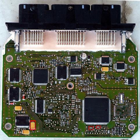

    در كامپيوتر s2000 يا valeo وقتي كه شارژ دينام بالا رفته
    اولين كاري كه من ميكنم در آرودن آي سي تغذيه tle4471 است
    وبعد هم تست اتصال كوتاه نبودن اين خازنهايي كه دورشون خط كشيدم
    تا از سالم بودن cpu
    مطمعن بشم بعد ميرم سراغ بقيه قطعات

    sl96 شارژ زیاد
    به نظر من (طبق تجربه ام)درابتدا باید دیود شماره 1 ازنظر اتصال کوتاه بودن بررسی کرد اگر اتصال کوتاه بود باید قید تعمیر ان ای سی یو را زد ولی اگر این دیود سالم بود با تعویض ای سی رگلاتور شماره 2 به احتمال زیاد ایراد برطرف می شود در صورتی که دیود شماره 1 سوخته ولی اتصال کوتاه نباشد ابتدا ذیود را تعویض اگر خطا رفع نشد پس از ان ای سی رگلا تور شماره 2 نیز تعویض کرد _در نهایت همانطور که خیلی از دوستان نیز تجربه اش را داشته اند اگر ای سی یو در اثر شارژ بالای دینام دچار اسیب جدی شده باشد هیچ یک از این کارها نتیجه نمی دهد ولی ما به هر حال تلاشمان را کرده ایم .Click here to enlargeClick here to enlargeClick here to enlarge

    سلام دوستان اشتباه نکنید. پاور نمیسوزه.
    اگرم خواستید چک کنید پایه برق ورودی ان را بلند کنید.معلوم میشه که سوخته است یا نه.
    tle4471
    tle 4271
    tle7905
    va...

    روش تست این قطعه به چه شکله روی برد یا جدا
    2 اگر این سوخته بود بیخیال شیم

    با سلام ،
    در مورد s2000 هم آی سی s2000 یا در والئو آی سی JCI در 90 درصد موارد میسوزند ! بخصوص که در این ایسیو ها وریستور یا محافظ ولتاژ وجود ندارند . البته دوستان توجه کنید که اون دیود گرد زیمنس یا اون دیود درشت SL96 در واقع دیودهای زنر وات بالا هستند که برای جایگزینی اونها بهتره از دیود معمولی استفاده نشه چون در صورتیکه دوباره ولتاژ به هر دلیلی بالا بره ایسیو صد در صد تخریب میشه !
