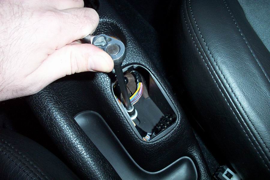

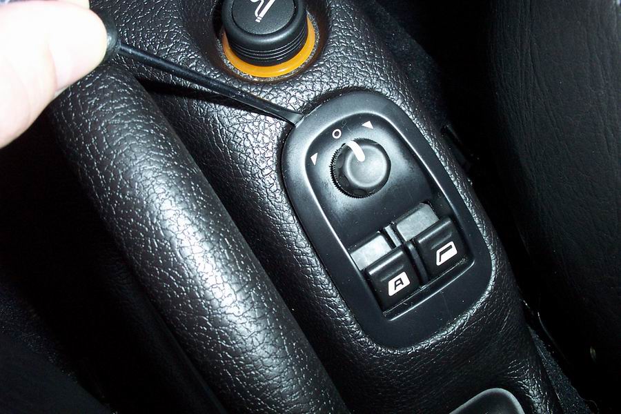

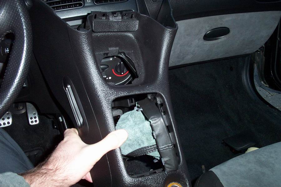

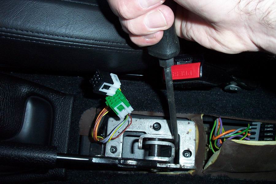

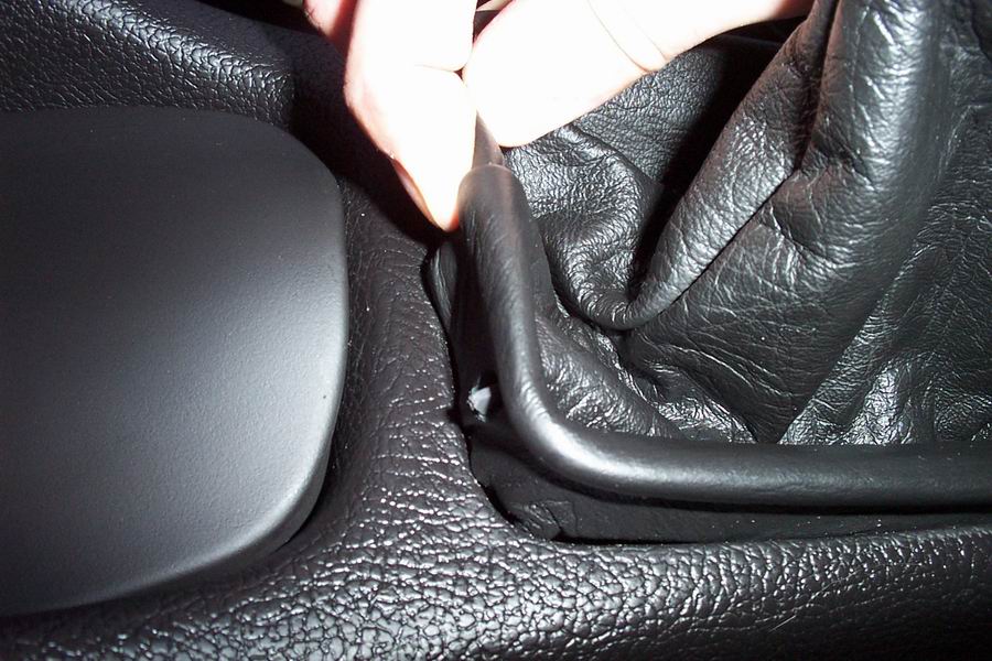

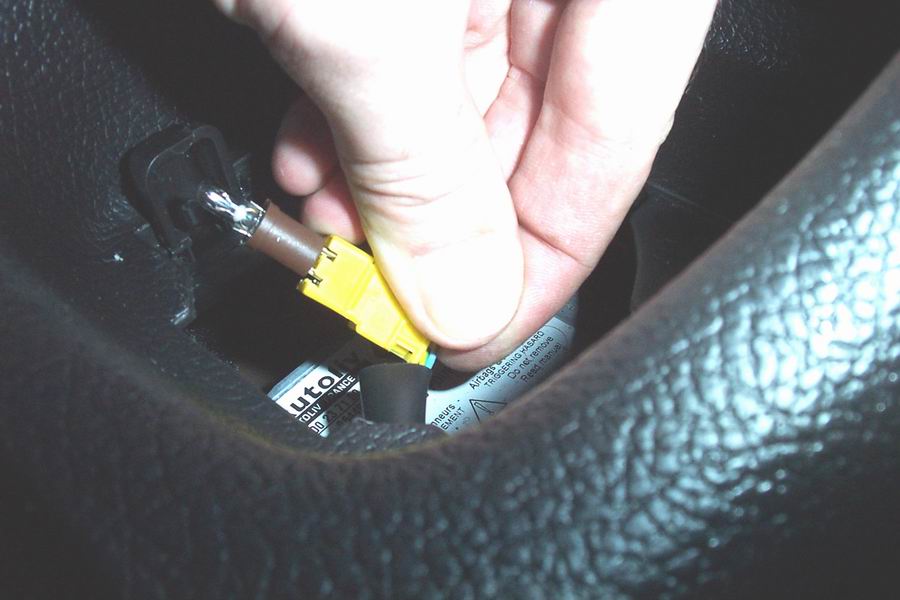

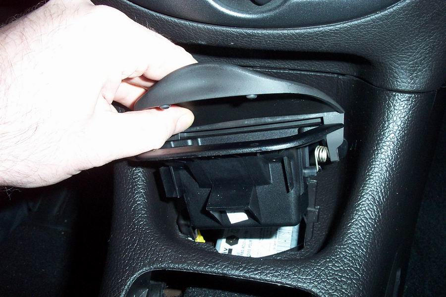

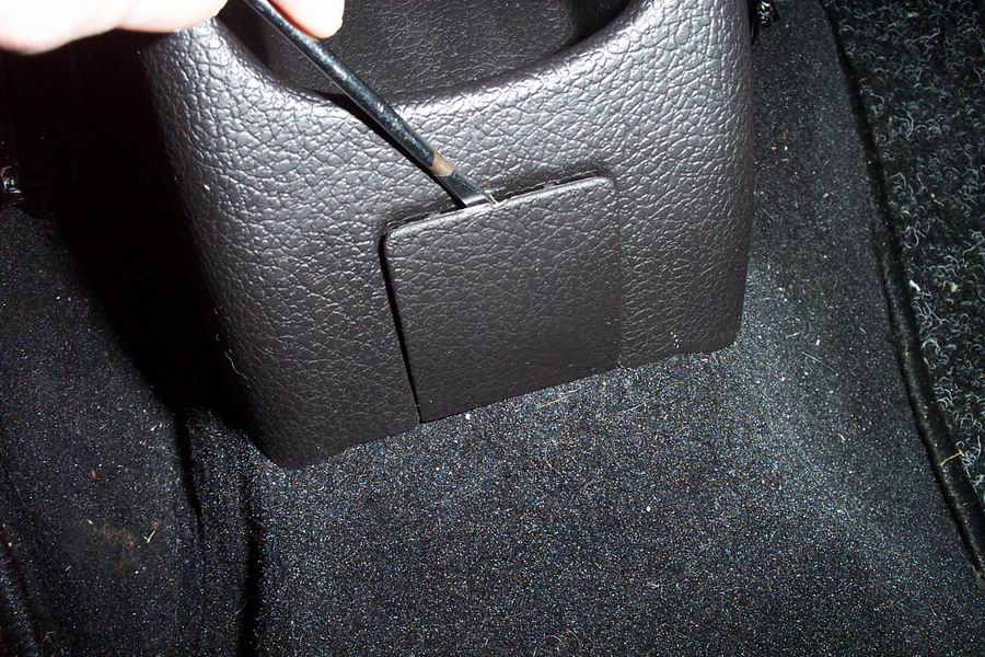

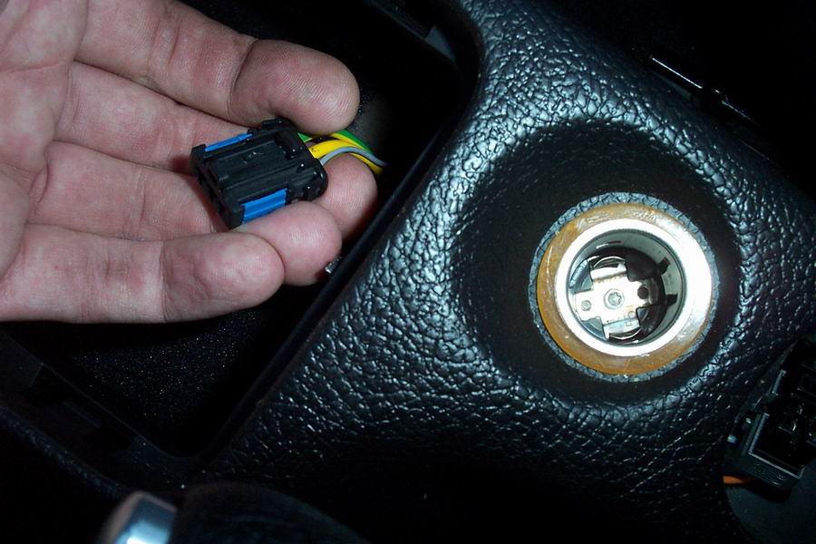

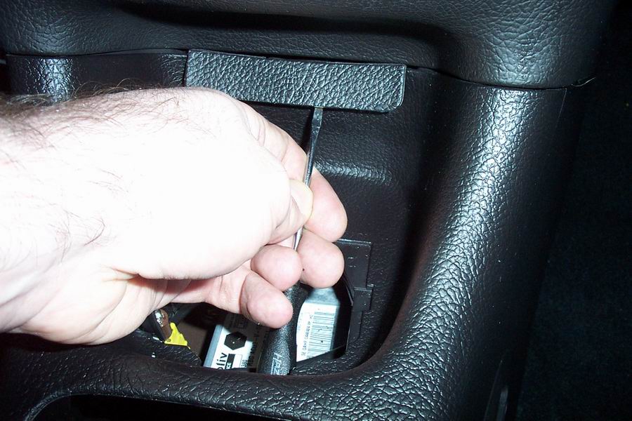

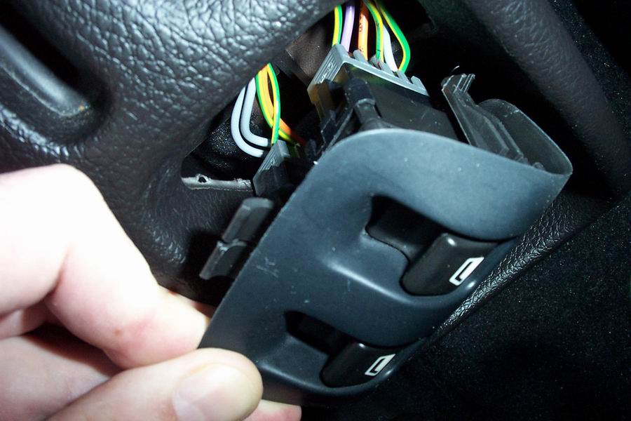

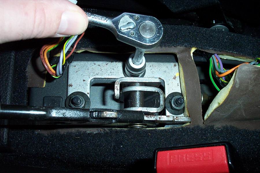

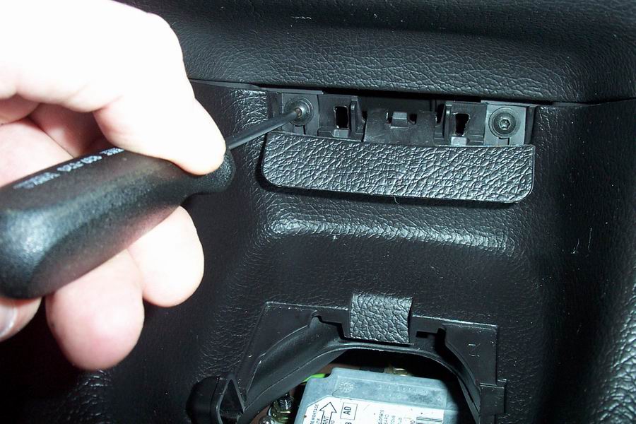

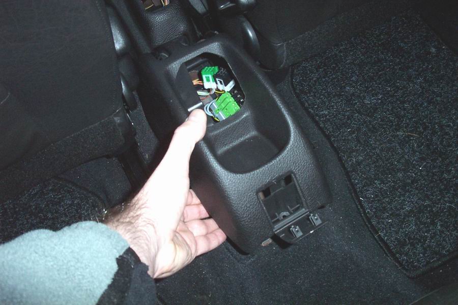

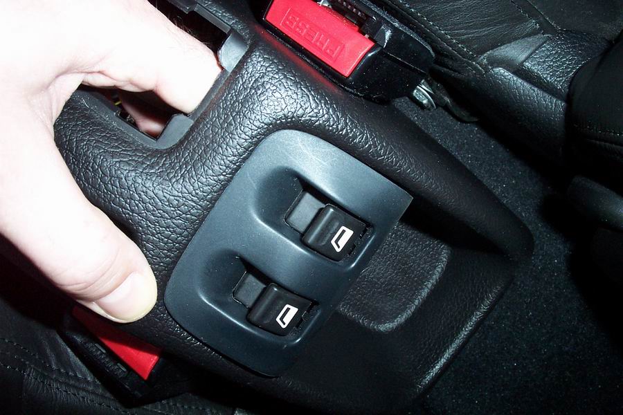

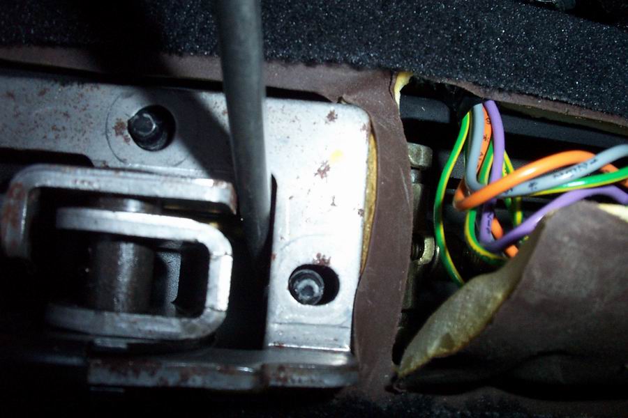

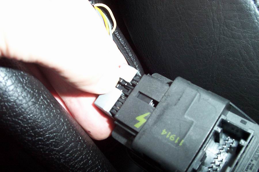

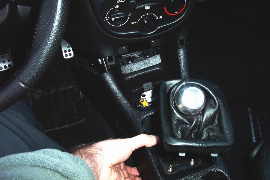

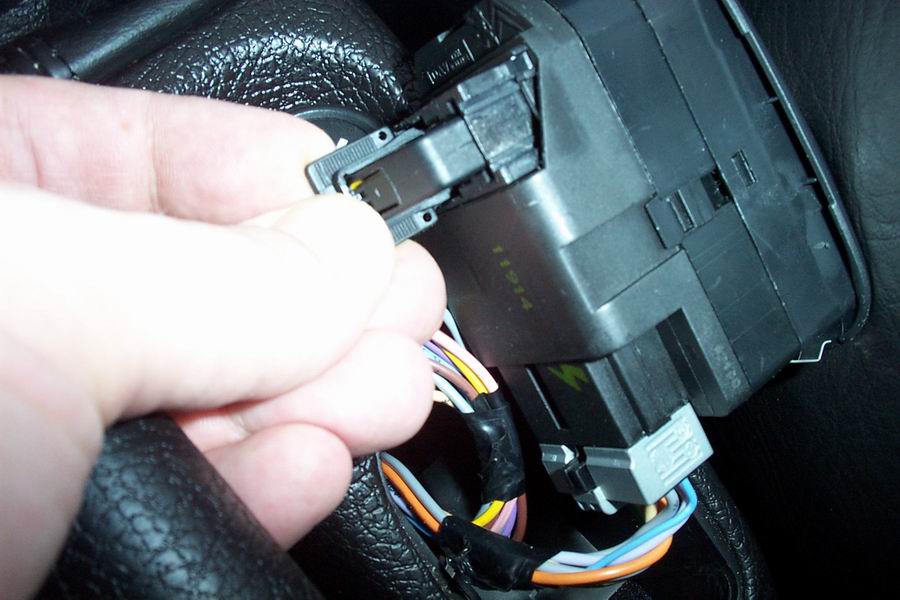

    سلام دوستان. آموزش تصویری باز کردن کنسول وسط 206 رو تقدیمتون میکنم.
    هرجاش سوال داشتین در خدمتم.

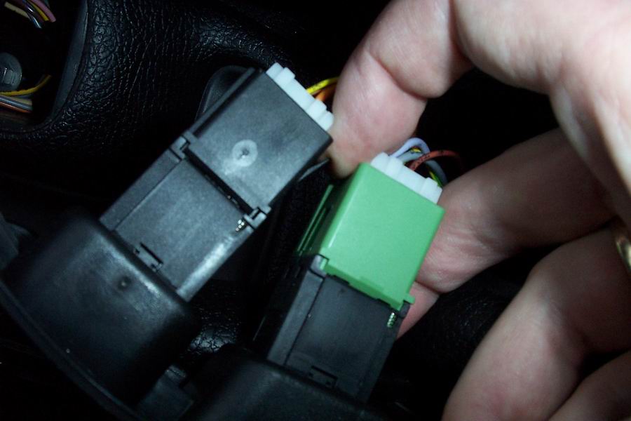

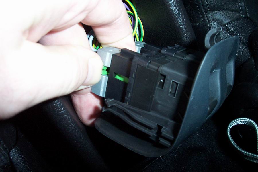

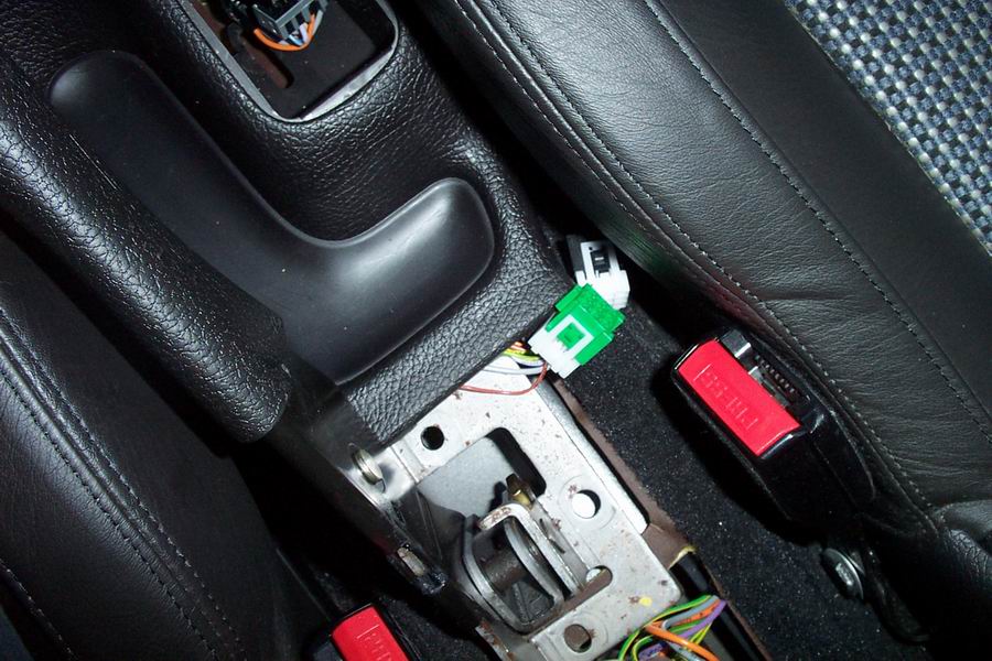

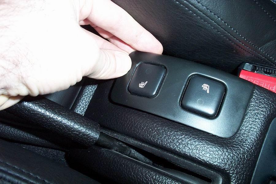

    این سوکت گرم کن صندلی هست که توی 206 های فابریک ما نیس اما سیمکشیش توی 206 های مدل پایین هست و بعضیا هم فعالش میکنن.
    عکس هارو از یه سایت خارجی گذاشتم ولی بارها این کارو انجام دادم اگه جاییش مشکلی بود در خدمتم.
