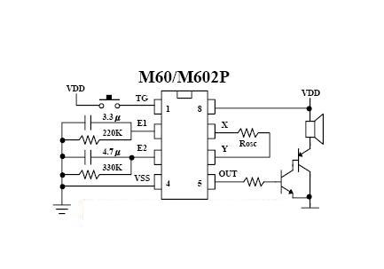

موضوع: در خواست مدار صدای دینگ دینگ دارم صدای الارم
    31
    84
    152 سپاس از30 پست
    پیش فرض در خواست مدار صدای دینگ دینگ دارم صدای الارم
    در خواست مدار صدای دینگ دینگ دارم صدای الارم باز بودن در ماشین های دوو
    لطفا راهنمایی فرمایید .
    قلب مدار را یک ای سی به شماره M602 یا (vm11) تشکیل می دهد و به وسیله کلیدی که به پایه ۱ مدار وصل است مدار تحریک می شود .ای سی مدار دارای ۲ عدد اسیلاتور مجزا برای ایجاد دو تن مختلف صدا می باشد.
    تغذیه ای سی ۳ الی ۴٫۵ ولت می باشد که به پایه های ۸ و ۴ اتصال می یابند که به راحتی می توانید مدار را به وسیله ۲ عدد باطری قلمی راه اندازی کنید
    برای اتصال مقاومت به پایه های ۶ و ۷ می توانید از یک مقاومت ۳۹۰کیلواهم و یک پتانسیومتر۳۰۰ کیلو و یا مقداری دیگر در همین حدود که به هم سری شده باشد استفاده کنید که تن صدای دستگاه و همچنین سرعت نواختن دستگاه به وسیله پتانسیومتر قابل تغییر است
    ترانزیستوری که به پایه ۵ مدار متصل است را می توانید ترانزیستور BC 237 استفاده کنید و ترانزیستور دیگر که به بلند گو متصل است را می توانید از ترانزیستور SS 9012 و یا مشابه ان را به کار ببرید و از یک بلنگو ۸ اهمی برای خروجی استفاده نمایید.

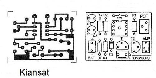

    این هم نقشه برد مدار چاپی و لیست قطعات شماتیک بالا است منتهی
    یک تغییر کوچک مانند اضافه شدن دیود یکسوساز در ورودی و ...
    در آن صورت گرفته است که برای ایمنی مدار میباشد
