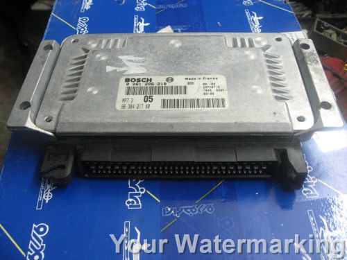

    ECU bosch MP7.3
    ECU bosch MP7.3
    bosch MP7.3

    با سلام لطفا از پشت برد هم عکس بزارید

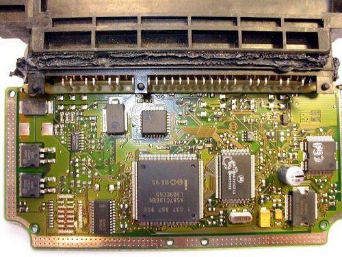

    این هم از پشت برد دوست عزیز

    با تشکر از شما لطفا پایه شماره 1 ایسی رو مشخص کنید چون واضح نیست

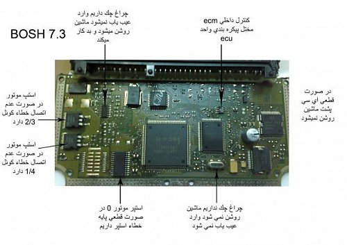

    با شرمنده از دوستان به علت اینکه پست کم می زنم.البته دلیل عمده پست کم زدن من به خاطر اینکه من شاگرد دوستان بزرگ سایت هستم که بدون چشم داشتی اطلاعات مفید خود را در اختیار ما میگذارند .
    به هر حال چند عکس ناقابل در ارشیو دارم که اپ می کنم امیدوارم جبران زره ای از زحمات شما اساتید کرده باشم.
    ویرایش توسط KIAN FAR : 13th May 2011 در ساعت 01:23

    این هم عکس دوم
    ویرایش توسط KIAN FAR : 13th May 2011 در ساعت 01:24

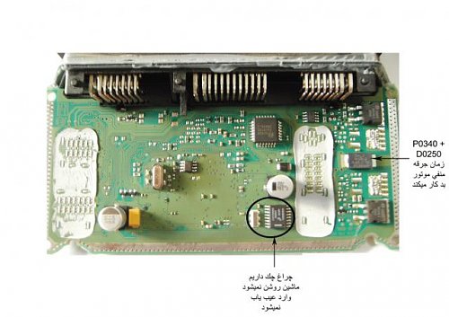

    این هم عکس سوم
    ویرایش توسط KIAN FAR : 13th May 2011 در ساعت 01:25

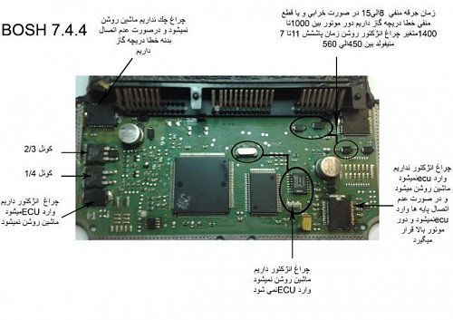

    این هم عکس چهارم

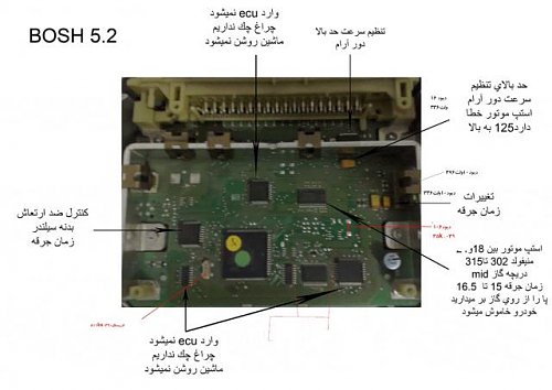

    این هم عکس پنجم
    ویرایش توسط KIAN FAR : 13th May 2011 در ساعت 01:29

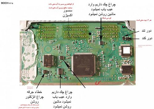

    با تشكر از جناب IKCO_CNG عزيز
    استاد محترم اگر عكس هاي ارسالي از كيفيت بيشتري برخوردار هستند لطف كنيد و به صورت پيوست نيز ارسال كنيد تا امكان استفاده بيشتر فراهم باشد .
