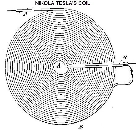

    دوستان عزیز بهترین کویلی که میشه برای هر فلزیاب مخصوصا نوع pi و هر مدل تک کویلی ساخت ،کویل تخت هست که معمولا بنام کویل تسلا هم نامیده میشوند و بصورت مارپیچ و فلت پیچیده میشه البته این کار چندان آسانی هم نیست ولی تاثیر زیادی در عملکرد دستگاه دارد. در این حالت تغییراتی در اهم و اندوکتانس کویل ایجاد میشه که باید با استفاده از محاسباتی که معمولا پیچیده اند و یا ماشین حساب آنلاینی که در بخش مربوط به توضیح نحوه ساخت این کویل لینکش رو قرار خواهم داد،تغییرات را اعمال نمود.بعنوان یک توضیح مختصر باید عرض کنم علت افزایش کارایی این کویل،ارسال امواج الکترومغناطیس بصورت منظم و در یک راستا است که مسلما باعث افزایش برد نفوذ آنها خواهد شد.البته نظر شخصی من اینه که فلزیابهای دارای نرم افزار و پردازنده البته در حد آماتور به هیچ وجه قابل اعتمادنیست و ارزش کار را ندارد.

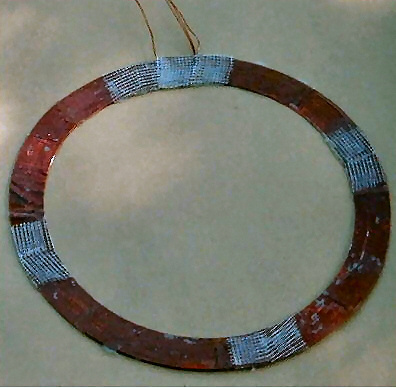

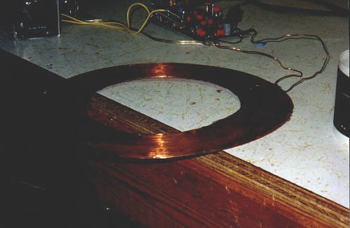

    یه نمونه کوئل به همین صورت اما اگر به صورت cupped یا فنجونی شکل باشه که فوکوس روی یه نقطه باشه دقت و عملکرد روی پیدا کردن بهتر خواهد شد ولی وقت بیشتری میبره که اگر سیم پیچ هارو کامل و به یه اندازه دقیق دور یه مدار تشکیل بدیم.نظرت چیه بهروز جان

    در عمل هرگونه تغییر شکلی در موقعیت کویل تخت مثل حالت فنجانی که شما فرمودید باعث تغییر در فلوی ایجاد شده حول کویل میشه یعنی بجای اینکه فلوی مغناطیس جمع بشه بخاطر تغییر فاصله خطوط فرضی این جریانها تضعیف میشه.البته این فقط نظر منه باید توعمل تست بشه.
