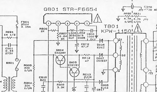

    پیش فرض مشکل ترکیدن strتلویزیون سوپرامدلSTV2091W
    باسلام
    strتلویزیون سوپرامدلSTV2091Wترکیده وشماره اش مشخص نیست شماره شاسیPTXM01-
    لطف کنیدمشکل مراحل کنید تشکر
  18. #10
    66,983
    45,853 سپاس از6,557 پست
    پیش فرض پاسخ : مشکل ترکیدن strتلویزیون سوپرامدلSTV2091W
    Click here to enlarge نوشته اصلی توسط hazaran Click here to enlarge
    باسلام
    کاربر گرامی اینجا تاپیک درخواست نیست لطفا تکرار نکنید
    شماره STR به کار رفته در این شاسی STR F6654 میباشد
    که مشابه آن STR F6653 , STR F6656 میباشد
