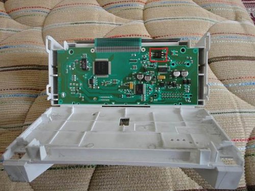

    دیسپلی تایپ A هست یا B ؟
    اگه تایپ A هست روی شکل مشخصه ایراد از اینه
    http://www.up.iranblog.com/images/bj...vhjk4acozr.jpg
    سلام: با تشکر از راهنمایتون لطف کنید شماره فنی قطعه مربوطه اعلام کنید
    تیپ B

    شماره ی اون قطعه R59 هست ولی دوستمون فرمودند که LCD TYPE B هست که متاسفانه اطلاعی ندارم.
    شیراز کسی رو میشناسم ممکنه بتونه درست کنه اگر خواستید
    ممنون از راهنمایی خودم از داخلش برد رو پل زدم و چراغها رو روشن کردم فقط تنها موردی که داره بعد 30 ثانیه که ساعت خاموش میشه این هم خاموش میشه و الی چراغها زمان زیادتری طول میکشه خاموش بشه
