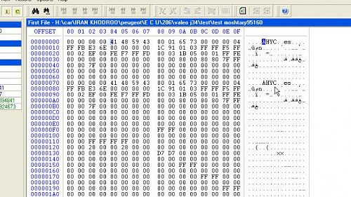

    دوست عزيز براي اين ايراد شما بايد ECU رو تبديل كنيد
    براي تبديل و يا دستگاه تبديل لطفا" پيغام خصوصي بدهيد
    در عكس زير هم قسمت كد اين مدل در ايپرام رو مشخص كردم براتون
    اين ايراد از ايپرام دستگاه نيست

    بله دوست عزيز من تا حالا لااقل 20 مورد رو حل كردم
    تبديل ecu هم يعني اينكه با اين دستگاه ما
    ecu شما رو به ecu اروپايي تبديل ميكنيم
    بهتره براي ديدن عكسها مرورگر خودتون رو تعويض كنيد
