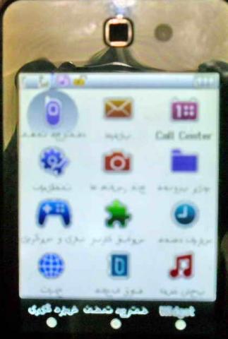

    با سلام خدمت اسایتد محترم:
    گوشی سامسونگ 2 سیم کارت چینی دارم از نوع صفحه لمسی که در اثر دستکاری یکی از دوستانم د
    ر ( منو) نمی دانم کدام قسمت را دستکاری کرده که اکنون وقتی که شماره گیری میکنم صدای بوق را در گوشی شنیده میشود ولیکن به محض اینکه طرف مقابل گوشی را برمی دارد و گاهی هم زنگ نخورده برای شخص مقابل روی صفحه دیس پلی فرمان نا توان از اتصال نوشته میشود. توضیح اینکه اگر به گوشی زنگ بخورد هم زنگ مشکلی ندارد و هم اینکه صحبت کردن ممنون میشوم از دوستان در این مورد راهنمایم
    مدل گوشی :SGH-F488E عکس گوشی
