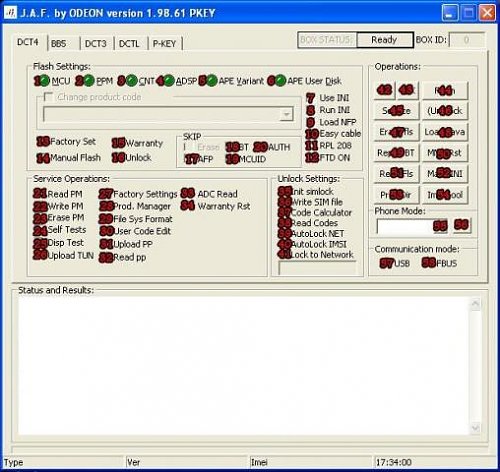

    آموزش کامل تب Dct4
    mcu (1 : فایل اصلی گوشی محسوب میشود و از از لحاظ حجم از تمام فایلها بزرگتر است و معمولا از لحاظ نام به شکل های زیر است:
    مثال:
    rh99_03.440 و یا rm298__04.21.mcusw <= در 4 DCT
    NHL105530.C1 <= در WD2
    ppm (2 : این فایل تنظیمات مربوط به زبان گوشی را دارا میباشد ومعمولا به اشکال زیر دیده میشود:
    در سری dct3 , dct4 با پسوند های حرف میباشد که معمولا پسوند های g , IJ , IA فارسی هستند , در سری WD2 با پسوند عددهستند که معمولا عدد 03 عربی هست .
    مثال:
    rh99_03.44ij <= در سری DCT4
    NHL105530.03 <= در سری WD2
    cnt (3 : این فایل تنظیمات مدیا و رنگ و تم و... در گوشی را دارا میباشد و باید پسوندش با پسوند ppm یکی باشد که به اشکال زیر در فایلها موجود است:
    در سری DCT4 با در میان نامش نامهای cnt,ucp,image,nai دیده میشود و که حتما باید پسوند حرفی ppm یکی باشد. و در سری wd2 وجود ندارد .
    مثال:
    rh990_nai3.44ij و یا rm298__04.21.image_ia و یا rh19__06.31.ucp_o2g <= در سری DCT
    wd2 این فایل را ندارد.
    ADSP (4 : یکی دیگر از فایلهای اصلی سری dsp که در فلش گوشیهای این سری لازم است
    (7710و9500و...)
    APE variant (5 : فایل زبان سری dsp محسوب میشود ومعمولا به شکل زیر است
    RAE-6_RAE6n6270.l10
    APE user disk (6 : در برگیرنده اطلاعات مدیا در سری dsp است
    مثال : RAE-6_RAE6n6270.u10
    use ini (7 : اگر بخواهیم فایلها بطور اتوماتیک انتخاب شوند از این گزینه استفاده میکنیم به این ترتیب که گزینه manual flash را قبل فعال میکنیم سپس این گزینه را علامتدار میکنیم پس از چند لحضه پنجره ای باز میشود که مدل گوشی را در آن انتخاب میکنیم و فایلها بطور خودکار انتخاب میشوند البته مشروط به اینکه یا فایل اصلی را نصب کنیم و یا فایلهای فلش به همراه ini مربوطه در مسیر زیر در پوشه ای با نام تایپ گوشی مثلا rh- 18 قرار گرفته باشد.که البته در مورد گوشی های خاموش معمولا این کار را انجا میدهیم در گوشیهای روشن اگر این فایلها سر جای خود باشند با زدن کلید inf وپس از آن انتخاب مدل این کار خود بخود انجام میشود.
    C:\Program Files\Nokia\Phoenix\Products
    run ini (8 : معمولا این گزینه فعال نمیباشد
    load nfp (9 : گوشیهای cdma نوکیا هر سه فایلش در یک فایل به صورت محافظت شده با پسورد قرار گرفته اند که این گزینه این فایل رو برای فلش این گوشیها لود میکند
    easy cable (10 : اگر از کابل ایزی(کابلی که کنار کانکتور شارژ 1110 قرار میگیرد) کابل استفاده میکنید بهتر است این گزینه را فعال کنید
    rpl 208 (11 : اگر این گزینه در هنگام فلش فعال باشد باکس از فیلد 208 پی ام که اطلاعات سریال گوشی در آن قرار دارد بک آپ میگیرید.
    ftd on (12 : این قسمت برای تست کار برد دارد وگزینه ای برای تست ال سی دی اضافه میکند
    factory set (13 : اگر این گزینه را فعال کنید گوشی بعد از فلش به تنظیمات اولی باز میگردد .پیشنهاد میشود این گزینه را همیشه فعال کنید.
    manual flash(14 : اگر بخواهیم فایلعا را بصورت دستی خودمان انتخاب کنیم باید این گزینه را علامت بزنید.
    warranti (15 : تنظیمات گارانتی را بعد از فلش ریست میکند که البته در ایران کاربردی ندارد.
    unlock (16 : قفل شبکه را بعد از فلش بر میدارد
    afp (17 : باکس بعد از فلش عملیاتی به نام after flash process انجام میدهد که طی آن گوشی آماده برای فکتوری ست میشود که این گزینه از این عملیات صرف نظر میکند و در مواردی کاربرد دارد که بخواهیم گوشی را اریز کنیم
    bt (18 : اگر این گزینه فعال باشد بخش بلوتوث فلش نمیشود ودر مواردی کاربرد دارد که بلوتوث گوشی خراب باشد که (این خرابی باعث خاموش شدن گوشی میشود).
    mcuid (19 : باکس قبل از فلش فایل فلش و نوع گوشی را بررسی میکند اگر هردو از یک دسته نبودند عملیات فلش متوقف میشود این گزینه باعث میشود باکس از این موضوع صرف نظر کند و این گزینه در اریز کاربرد دارد.
    auth (20 : اینطور که از اسمش پیداست چک کردن بخش امنیتی را حذف میکند
    read pm (21 : برای بک آپ گرفتن از پی ام این گزینه را انتخاب میکنیم وکلید service رامیزنیم پس از زدن کلید سرویس پنجره ای باز میشود که در آن باید فیلد اولی را که میخواهیم از گوشی خوانده شود را میدهیم وبعد از انتخاب فیلد اول پنجره دیگری باز میشود که در آن باید آخرین فیلد را که به آن نیاز داریم وارد کنیم و در صورتی که نیاز به کل پی ام باشد بار اول 0 را وارد کنید وبار دوم عدد 400 (البته معمولا 400 فیلد در پی ام نیست اما با زدن 400 باکس تا آخرین فیلد که موجود است را read میگیرد)
    write pm (22 : برای رایت کردن پی ام این گزینه را علامتدار میکنیم و کلید سرویس را میزنیم و در پنجره باز شده پی ام مناسب را انتخاب میکنیم
    نکته:سعی کنید همیشه قبل از رایت پی ام از کل پی ام بک آپ بگیرید.
    erase pm (23 : زمانی این گزینه استفاده میشود که بخواهیم قسمت مشخصی از پی ام را پاک کنیم
    sellf test (24 : اگر بخواهیم از گوشی تست سخت افزار بگیریم این گزینه را انتخاب میکنیم و کلید سرویس را میزنیم ودر مقابل پنجره باز شده کلید run all را میزنیم.
    Disp test (25 : جهت تست lcd این گزینه را انتخاب کنید وکلید سرویس را بزنید.
    upload tun (26 : تنظیماتی خاص را به گوشیهای cdma وارد میکند
    factory setting (27 : اگر بخواهیم گوشی را به تنظیمات اولیه باز گردانیم این گزینه زا انتخاب میکنیم وکلید سرویس را میزنیم و در مقابل پنجره باز شده روی full factory کلیک مکنیم وبعد از کلید write را میزنیم.
    prod manager (28 : این قسمت مدیریت قسمت هایی که مربوط به تولید گوشی است(کد محصول و ورژن سخت افزاری و تاریخ ساخت ) را بعهده دارد.
    file sys format (29 : حافظه گوشی را فرمت میکند
    user code edit (30 : باز دن این گزینه و کلید سرویس پنجره ای باز میشود که اگر کابل شما توانایی این را داشته باشد که گوشی را به لوکال مود ببرد با زدن کلید read code کد منیتی گوشی نمایان میشود.
    نکته :اگر شما 5 بار کد اشتباه وارد گوشی کنید گوشی دیگر تا مدتی معین کد اصلی را نیز از شما نمیپذیرد یا بعدا امتحان کنید یا گوشی به حالت کارخانه از طریق گزینه factory setting باز گردانید.
    upload pp (31 : این گزینه این امکان را به ما میدهد که بدون فلش کردن تعدادی از قسمتها مثل بازی و برنامه های کاربردی را از یک گوشی به گوشی دیگر منتقل کنیم که در واقع منظور همان ارسال product profile است.
    read pp (32 : این گزینه این امکان را به ما میدهد که بدون فلش کردن تعدادی از قسمتها
    مثل بازی و برنامه های کاربردی را از یک گوشی به گوشی دیگر منتقل کنیم که در واقع همان دریافت product profile است.
    ADC reading (33 : این قسمت ولتاژ و جریان شارژ و باطری را ندازه گیری میکند.
    warranty reset (34 : تنظیمات مربوط به گارانتی را ریست میکند که در ایران کاربردی ندارد.
    int simlock (35 : تمام محدودیت های قفل شبکه را این قسمت از گوشی بر میدارد (برای اینکار باید این گزینه انتخاب شود و کلید unlock را بزنیم).
    write sim file (36 : قفل شبکه را از طریق فایل مخصوصی وارد گوشی میکند .(برای اینکار باید این گزینه انتخاب شود و کلید unlock را بزنیم).
    code calculator (37 : همانطور که از اسمش پیداست کد آنلاک را محاسبه میکند.(برای اینکار باید این گزینه انتخاب شود و کلید unlock را بزنیم).
    read codes (38 : کدهای آنلاک را این گزینه میخواند.(برای اینکار باید این گزینه انتخاب شود و کلید unlock را بزنیم).
    autolock net (39 : با انتخاب این گزینه گوشی به حالت اولی که قفل روی آن بوده باز میگردد.(برای اینکار باید این گزینه انتخاب شود و کلید unlock را بزنیم).
    autolock IMSI (40 : ا انتخاب این گزینه گوشی به حالت اولی که قفل روی آن بوده باز میگردد.(برای اینکار باید این گزینه انتخاب شود و کلید unlock را بزنیم).
    lock to network (41 : با انتخاب این گزینه میتوانید کد mmc که مربوط به کشور است mnc که کد مربوط به اپراتور است را به صورت دستی وارد تا گوشی روی آن اپراتور قفل شود به عنوان مثال 432 برای ایران است و 11 برای همرا اول و35 برای ایرانسل است (43211)
    INF (42 : این گزینه از گوشی اطلاعاتی دریافت میکند و در توسط قسمت status and results دراختیار ما قرار میدهد که این اطلاعات شامل سخت افزار , نرم افزار , بخش امنیتی گوشی میشود.
    CHK (43 : از این گزینه برای تست cpu , uem , flash ic و همینطور تست بوت و کابل استفاده میشود.
    flash (44 : پس از انتخاب فایل مناسب با فشردن این کلید گوشی فلش میشود.
    service (45 : گزینه ای که در قسمت service operations فعال باشد را روی گوشی اعمال میکند.
    (UN)Lock (46 : گزینه ای که در قسمت unlock setting فعال باشد را برروی گوشی اعمال میکند.
    erase fls (47 : این گزینه مخفف کلمه erase flash است و تمام حافظه فلش را پاک میکند و از آنجایی حتی پی ام هم پاک میشود بهتر است قبل از هرچیز از از سریال گوشی بک آپ بگیرید.
    load java (48 : این گزینه فایلهای جاوا را بر روی گوشی وارد میکند.
    reapair BT (49 : قسمت بلوتوث گوشی را در صورتی که ایراد نرم افزاری داشته باشد ترمیم میکند.
    MMC Reset (50: این گزینه قفل رم را حذف میکند که البته وسیله مخصوصی میخواهد که بزودی آموزش آنرا هم خواهیم داشت.
    read fls (51 : این کلید کل حافظه قلش را ذخیره میکند.
    make ini (52 : در صورتی که فایلها ini جهت لود شدن اتوماتیک فایلها را نداشته باشد این فایل را ما میتوانیم پس از انتخاب هر سه فایل بسازیم.
    prod dir (53 : این گزینه در ورژن 62 به بعد در تب p-key منقل شده و پوشه اصلی را که فایلها از آنجا لود میشوند را تغییر میدهد.
    IMEI Tool (54 : این کلید اختیاراتی در مورد سریال گوشی از قبیل تولید فایل اسک , رایت آر پی ال . تغییر سریال چند مدل به خصوص . خواندن uem و ... را به ما میدهد.
    select mode (55 :با زدن این قسمت لیستی باز میشود که ما میتوانیم وضعیت گوشی را تغییر دهیم.
    mode info (56 : اگر این کلید را فشار دهید باکس وضعیت فعلی گوشی را اعلام میکند.
    usb (57 : 57) اینترفیس usb در باكس جف:
    usb یا universal serial Bus این اینترفیس در گوشی های نوكیا از زمان به بازار امدن سری bb5در گوشی های نوكیا مرسوم شد.
    استفاده از usb نیاز خرید به انواع مختلف كابل ها رو از بین میبرد (البته هميشه استفاده از اينترفيس FBUS به جاي اينترفيس USB پیشنهاد میشود) و نیز دیگر نیازی به مودیفای كردن كابل ها نمیباشد و در ضمن سرعت عملیات با این اینترفیس خیلی بالاتر میباشد .
    برای استفاده ار این اینترفیس نیاز میباشد كه آخرین ورژن Nokia Connectivity Cable Driver را نصب كنید تا گوشی ها به صورت اتوماتیك توسط سیستم شناسایی شود . برای اطمینان از شناسایی كامل گوشی توسط باكس در قسمت commuication mode گزینه usb را انتخاب و inf (اینفو) را بزنید.
    توجه داشته باشید كه برخی از گزینه ها در حالت usb غیر فعال میباشند و نیز در هنگام استفاده از usb حالت رایت ppmonly وجود ندارد و باید فلش كامل شود.
    f-bus (58 : این گزینه مخفف کلمه fast bus است که ار تباط برنامه و گوشی را از طریق خود باکس وکابل میسر میکند.
