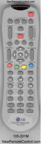

    دکمه مورد نظرتون رو کنتر ل ال ای دی 3500نیست میشه راهنمائی کنید پسورد چیه
    در مدلهای جدید نیاز به کنترل سرویس است و با کنترل خود دستگاه امکان ورود
    به منو سرویس ومنوی فعال کردن تیونر دیجیتال وجود ندارد

    Click here to enlarge نوشته اصلی توسط صالحی Click here to enlarge
    با سلام جناب امیر حسین گروس خسته نباشید
    به نظر بنده ایا امکانش هست عکسی از کنترل و دکمه مربوطه adj را روی آن مشخص کنید چون کنترلهای ال سیدی و الیدیها تا حدودی شبیه است
    البته یه نظر هست هر جور صلاح دانستید
    دوست گرامی منو سرویس در مدلهای قدیم همانند تلویزیونها با گرفتن همزمان menu یا ok ظاهر میشود
    و در مدلهای جدید فقط توسط کنترل سرویس ظاهر میشود . عکس یک نمونه کنترل سرویس برای مثال قرار داده شد
