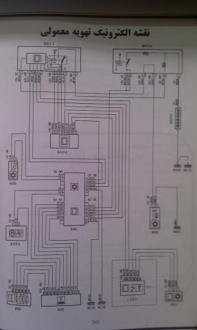

    سلام:دوستان نیاز به نقشه برقی سیستم تهویه مطبوع 206 تیپ 1 دارم با تشکر
    نمیدونم منظور شما این نقشه میباشد یا نه
    سلام.
    دوست عزیز این نقشه مربوط به تیپ2 میباشد.
    در 206 تیپ1 bm34 و Bsi وجود ندارد.

    سلام سیستم تهویه مطبوع تیپ1 شبیه 405 هست فشنگی که روی لوله کولر بسته شده هم برای405 هست زمانیکه از روی فشنگی سیم کمپرسور برق مستقیم میدم کمپرسور کار نمیکنه حال میخوام بدونم مثل 405 رله قطع کن کمپرسور داره یا نه در ضمن کمپرسور هم سالم هست
