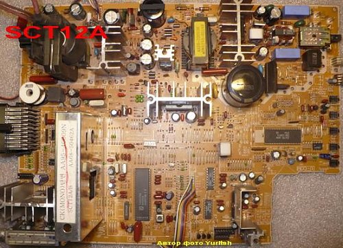

    نقشه و مانوئل سرویس تلویزیون سامسونگ
    با شاسی :
    SCT12A
    مشخصات قطعات به کار رفته در این شاسی
    Main - AA41-10505A
    Micom - SZM-159RTX
    Memory - AT24C04PC
    SMPS - STR-S6707
    TR Chopper - AA26-20003W
    SAW - G3956M
    Secam - TDA8395P
    Delay - TDA4665
    Video - TDA8374A
    Vertical - TDA8356
    Teletext - SAA5281P/R & T900580
    Sound - TDA7297
    Stereo - TDA9859
    Tuner - AA40-10003T TELE4-016
    Tube - A51KQJ63X
    FBT - FSV-20B001
    HOT - 2SD5072
    RGB Amp - TDA6101Q

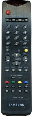

    REMOT: - AA59-10075K
    IC remote - KS51840-11 SSTM-901 or SN8P1602S018
