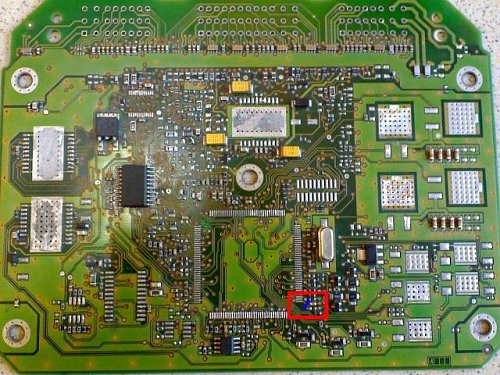

    سلام:در یک مورد هم مدار برق ورودی که در عکس زیر مشخص شده قطع میشه

    من هم چند تا از این مدل دارمClick here to enlargeClick here to enlarge
    یک روز خواستم ببینم ایراد از کجاست .خلاصه یکی زیر تیغ جراحی بردم Click here to enlargeClick here to enlarge تمامی قسمتها را تعویض کردم نشد که نشد.:dash1::dash1:
    اما الان یکی سالم دارم خمیر ش بر میدارم که مقایسه ای برم جلو .:12:
    نتیجه تو سایت علام می کنم

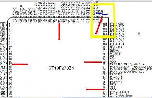

    مهدي جان بهترين راهش همينه
    مهدي جان شما بايد يكي از پايه هاي CPU (پايه 109 )رو كه برات در عكس زير مشخص كردم از نيمه راه قطع كني(اوني كه با خط آبي مشخص كردم) و بعد ببيني كه به بدنه راه ميده يا نه ؟منظور پايه اي كه به آي سي رفته نه اوني كه به خازن رفته اين كار براي اينه كه شما بفهميد خود cpu سوخته يا بقيه قطعات ؟ اگه خود cpu بود كه ديگه مشخصه چي كارست اما اگه ايراد از cpu نبود بردي سراغ بقيه قطعاتي كه دوستان فرمودنند

    Click here to enlarge نوشته اصلی توسط محمد دهقان Click here to enlarge
    مهدي جان شما بايد يكي از پايه هاي CPU رو كه برات در عكس زير مشخص كردم از نيمه راه قطع كني(اوني كه با خط آبي مشخص كردم) و بعد ببيني كه به بدنه راه ميده يا نه ؟منظور پايه اي كه به آي سي رفته نه اوني كه به خازن رفته اين كار براي اينه كه شما بفهميد خود cpu سوخته يا بقيه قطعات ؟ اگه خود cpu بود كه ديگه مشخصه چي كارست اما اگه ايراد از cpu نبود بردي سراغ بقيه قطعاتي كه دوستان فرمودنند
    در ضمن pdf اين آي سي رو هم برات گذاشتم
    دوست عزیز اگر امکانش هست رونتر توضیح بدین ممنون میشم
    منظور شما تو كادر زرد رنگ عكس پايه 111 مي باشد؟

    Click here to enlarge نوشته اصلی توسط IKCO_CNG Click here to enlarge
    نه دوست عزيز پايه 109 آي سي
