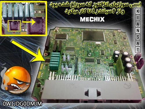

    یه ماکسیمای 2003 بیچاره بعد 15 روز بالا و پائین رفتن همه اساتید علم فیوز اگزور اومد پیشم...
    کوئل 2 سیلندر ظاهرا جرقه نداره ایسو رو باز کردم یه ایسی NEC وقتی سوکت رو به پائین باشه گوشه سمت چپ وجود داره که سوراخ شده استادی فرمودند که این ایسی برای پاشش سوزنهاست و بغیر اون بگفته مالکش فقط در مسیر همون کوئیل اتصالی بوده و رفع شده
    من جستجو کردم و نتایج رو در سایت قرار میدم اما اگر دوستان مطالبی دارند ممنون میشم راهنمایی کنند و بدونم تشخیص برای تعویض ایسی که گفتم کافیه !!!

    *** حل شد *** خرابی در ایسیو ماکسیما 2003
    *** MECHIX ***
    عالی و تمیز جواب گرفتم
    اگر سئوال خاصی بود در خدمتم
