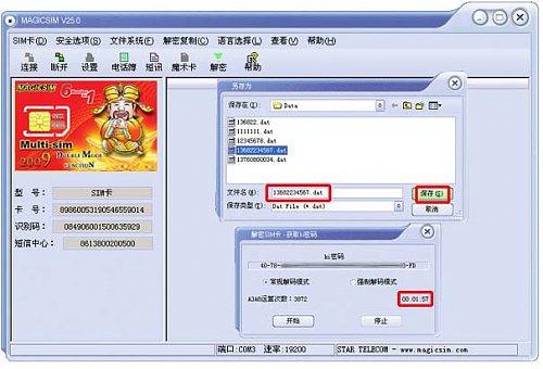

    دوستان عزیز
    من میخوام از روی سیم کارت کپی بگیرم اصلا میشه؟ لطفا منو راهنمایی کنید.

    بله دوست عزیز امکان این کار هست فقط باید لوازم کار که یک دستگاه کپی سیم کارت با نرم افزار مربوطه رو خریداری کنید.
    البته اگر فقط برای یک سیم کارت هست ارزش نداره

    مرسی از راهنماییتون من نمیخوام از شماره ها و اس ام اس ها کپی بگیرم میخوام 1شماره روی 2گوشی کار کنه اگه همچین دستگاهی هست خریدارم قیمتش هم اصلا مهم نیست

    سیم کارت های جدید امکان کپی ندارن. من خیلی در این مورد تحقیق کردم ولی به نتیجه ای نرسیدم. حتی یه روز به پاساژ موبایل فروشها رفتم . اونجا یه زمانی سیم کارت های قدیمی رو کپی میزدن.مغازه دار می گفت سیم کارت های جدید امکان کپی ندارن.

    منظور شما کپی شماره و smsهاست؟ یا حتی ریکاوری شماره پاک شده ؟بله با سیم ریدر با قیمت 3 الی 4 تومن خریداری کنید در بعضی مواقع میتوانید pin را هم دست کاری کنید و در غیر این صورت کار دیگری نمیتوان کرد حال اگه منظور خاصی دارید بفرمایید در خدمتتون هستم

    جریان کپی کردن سیم کارتهای قدیمی رو براتون توضیح میدم
    هر گوشی موبایل به صورت اتوماتیک برای هر چند لحظه 1 بار اطلاغات سیم رو چک میکند در قدیم حدود سال 79 80 گوشی ساژم 620 و688 سونی اریکسون این عمل چک کردن رو انجام نمیداند حال برای کپی کردن میبایست گوشی با سیم روشن بعد با احتیاط که گوشی خاموش نشود سیم رو در می اوردیم حال سیم کارت رو در هر گوشی گذاشته و استفاده میکردیم حال کدام گوشی زنگ میخورد را اگر خواستید بفرمایید تا توضیح بدم براتون
